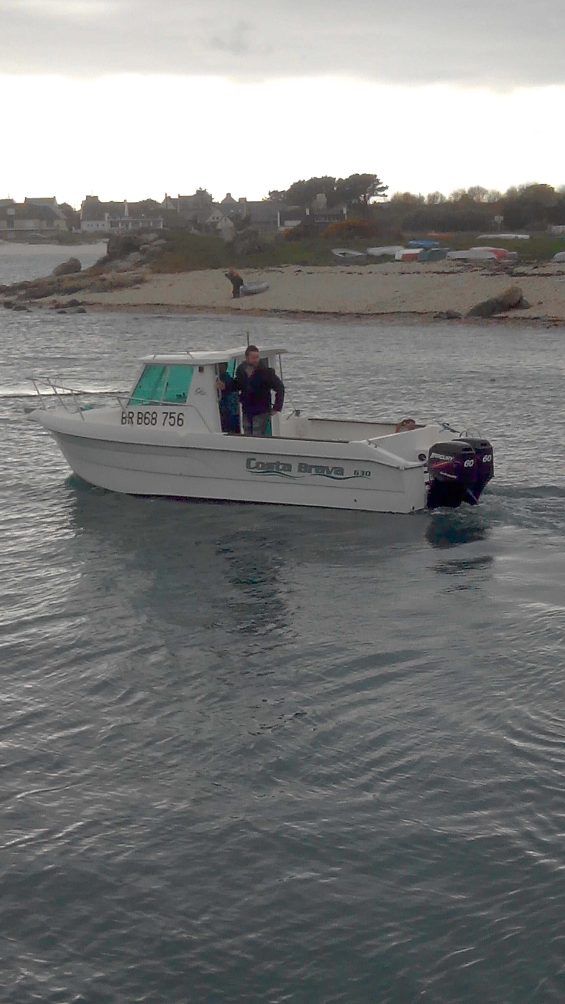

Bonjour a tous.
J'ai mis mon bateau a l'eau la semaine dernière et j'ai effectué 2 sorties depuis , mes moteurs plafonnent a 4700 tours et je ne dépasse pas les 23 nœuds.
A chaque fois il y'avait environ 1.3- 1.5 m de houle et 25 nœuds de vent en gros 1ere sortie et 10 nœuds a la 2eme.
Je n'ai pas testé plusieurs réglages de trim , les moteurs sont au plus bas.
Première sortie 4 personnes dans le bateau + réservoir plein, deuxième sortie a 2 .
Est ce que c'est normal ou mes hélices ne sont pas bien ou alors je doit faire un réglage spécifique de ma trim.
Merci.

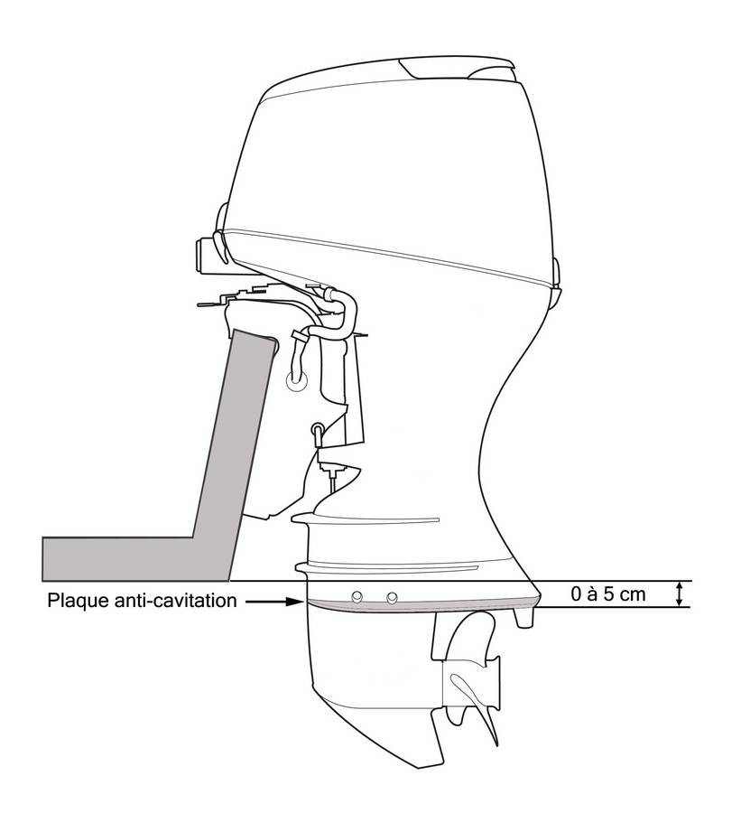

nous aurions besoin de savoir le marquage sur l helice
et la hauteur de montage des moteurs par rapport au fond
et si possible le poids du bateau
pour gagner en vitesse le moteur devrait etre vers l extérieur
et non pas rapproché de la coque

si vous pouviez nous donner
si vous pouviez nous donner  la hauteur ci dessus
