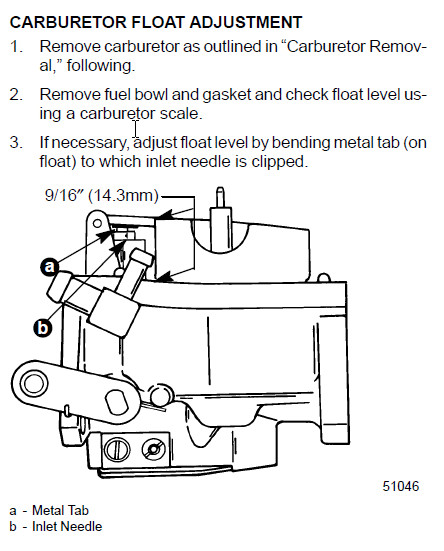

bonsoir pour info hauteur
pour info hauteur 14.3 mm
ce que ferais également après ce réglage je retourne le carburateur plusieurs fois pour vérifier que le pointeau ne reste pas colle (il suffit de souffler dans l arrivée d essence du carburateur)

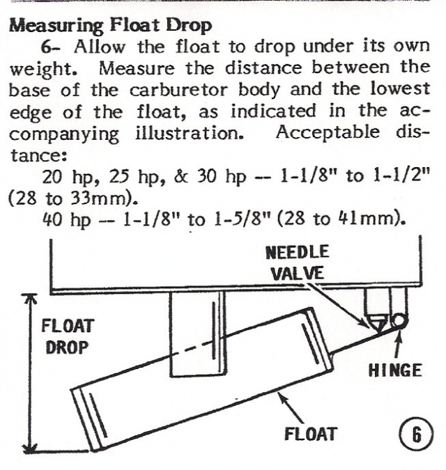

je vous joints 2 photos pour comprendre le réglage hauteur de cuve sachant que l une ne représente que l idée
