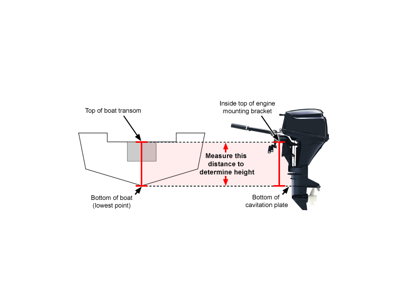

bonsoirmerci de nous donner
merci de nous donner la hauteur de montage

bonsoir je vois mets une
bonsoir je vois mets une photo pour réglage hauteur salutations

Bonjour merci pour le
Message par petit coco »
merci pour le Schéma. Je suis allé vérifier et tout est conforme au schéma. Je vais refaire des tests en modifiant la trime dès que les conditions météo le permettront.
