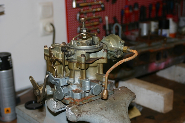

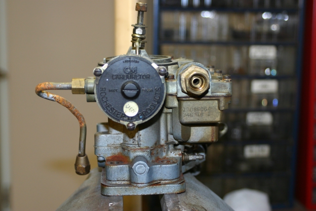

Message par le mataf »
Je pense que dj à raison, pour répondre à ta question, j'ai commandé le kit de réparation du carbu Rochester chez http://www.oceansportservices.com/.De quelle année est ton moteur? Le mien date de 1992. Des photos de mon carbu. Il s'agit du model 2GC 2-bbl. Salut.
