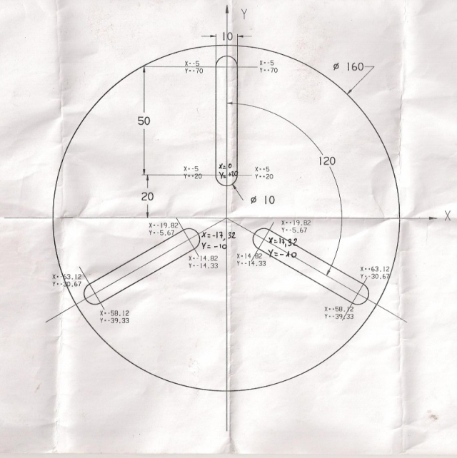

bonjour ci joint plan pour
ci joint plan pour fabrication arrache
Alors là
Alors là ..................!!!!!!!  Respect !!
bonjour j allais oublier la
j allais oublier la visserie est au pas U S sur votre moteur
et il manque sur limage le taraudage central je pense en 14mm

Oui c'est ce plan que
Message par Ludo66 »
Oui c'est ce plan que j'avais vue! Merci mjacques. Je vais m'en occupé dans la semaine et je vous tiens au courant je joindrais des pressions sur taraudage et des photos de l'outil une fois terminé. Salutations
