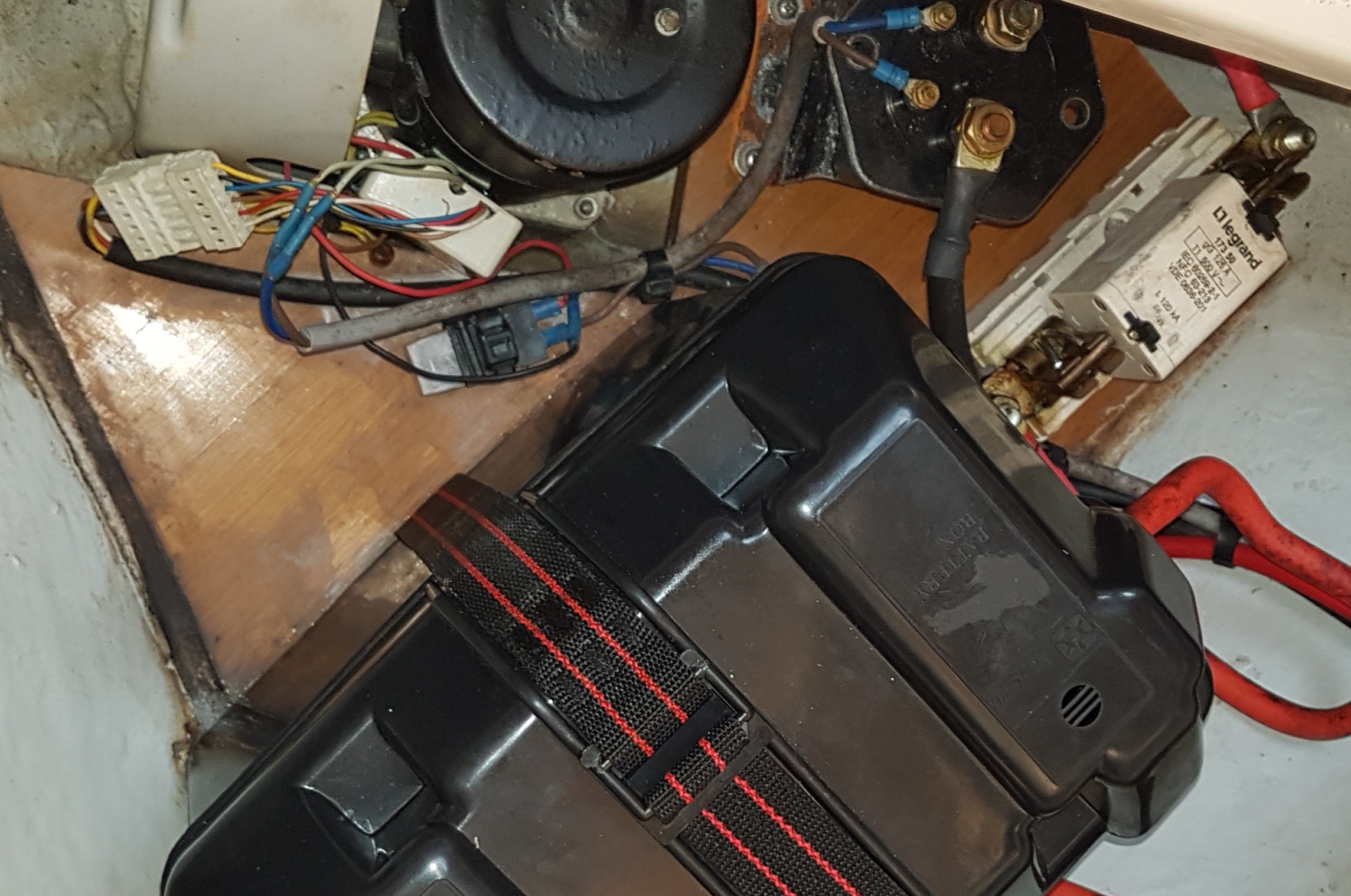

J ai acquis en mai dernier un four WINNS 278 sur la Rochelle.
je n ai pu faire d essais mes pour cause de confinement . Celui ci
possède un propulseur d étrave de marque Reya international.en diamètre de tunnel 125
Malheureusement il est fichu.
Comment le remplacer sans toucher au tunnel ?
Quelle marque équivalente ?
Ou kit réparation?
Merci de vos réponses
