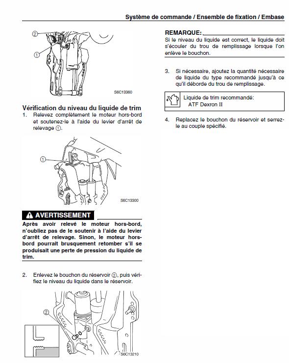

Voila, j'ai changé le moteur de trim de mon yam, et le verin a de la peine à se relever, il force dans le vide.. j'ai (grace au forum) trouvé où rajouter de l'huile dexran 2 mais pas assez car il peine à se lever. (au debut il bougeait pas du tout)
avez vous une astuce pour le remplir?
Moteur en haut ou en bas? et comment faire??J'y vais avec une seringue et un petit tube pour acceder au petit trou sur le coté du vis....
Merci de votre aide, je perd patience avec ce soucis...

sur le shema de vue eclatée, j'ai enlevé la piece 38, et à son interieru il ya un petit trou dans lequel j'injecte l'huile grace à la seringue... c'est bien ça???

Normalement sa doit etre le meme que les Yamaha 4T  je te mets la procédure tiens nous au courant

Le remplissage ce fait par
Message par angelo13 »
Le remplissage ce fait par le Numéro 43 "Bouchon" Oil
Je te mets la doc vue éclatée  peut-etre tu as juste fait une erreur en voyant l'image ... les autres sont des Valves ou clapets ...

C'est ça... numero 43...
Message par kirkiou66 »
C'est ça... numero 43...  merci
kirkiou66
Inscription : mar. juil. 31, 2012 8:12 am
Effectivement ça marche...
Effectivement ça marche... je m'obstinait à mettre l'huile au numero 39, en fait ceux sont des soupapes..... grrr...
du coup quand on le met au bon endroit dessuite ça va mieux... :)
