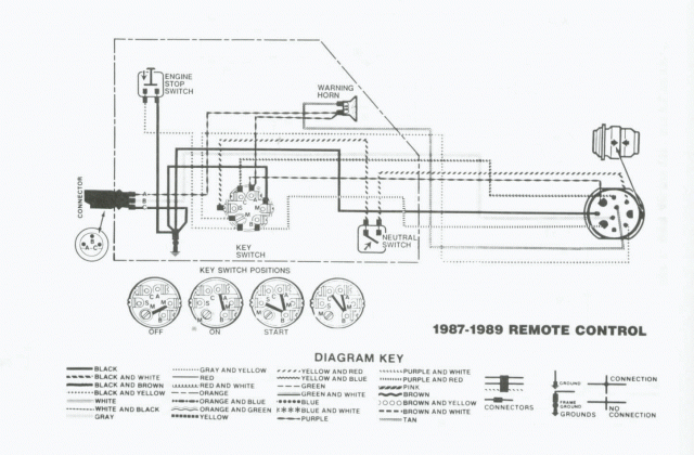

toujours dans la mouise ... quelque un saurait il à quoi correspondent les deux fils orange et orange/noir qui vont du cdi au volant magnétique ? ( j'ai trouvé une doc qui m'indique power ! mais power de quoi ?? )
bref, en ohmètre entre ces deux fils j'ai 500 ohms environ et l'infini dès que je tourne le volant magnétique à la main, pui s 500 à nouveau ..
Jean mi à tu les schémas de ce modèle ?
Merci pour vos réponses .....

re. j'ai trouvé les
Message par alchimist »
re.
j'ai trouvé les valeurs à tester en ohm et entre marron et marron/jaune j'ai l'infini au lieu de 450-700 ohms.
j'en conclu que mon stator est hs ...... Qu'en pensez vous ? je valide ( 180 euros la pièce ..)
merci.
bonsoir ci joint valeurs de
ci joint valeurs de control
bien regarder les annotations en bas du dernier tableau

bonjour, je ne connaissais
je ne connaissais pas l'existence de boitier cdi adaptables !
Du coup çà m'intéresse ! savez vous où on peux en trouver ?
Merci ! et merci à Mijacques pour les schémas jhe vais enfin pourvoir savoir ce que je contrôle !
