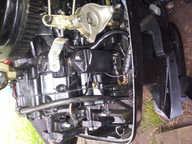

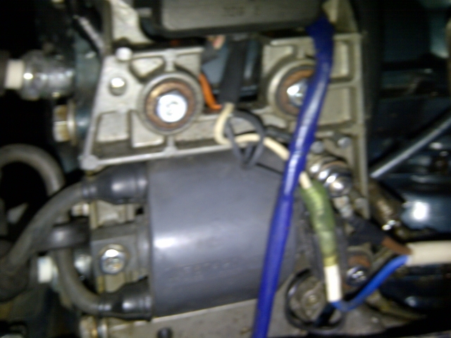

Bonsoir j ai tres peur pour mon vieux moulin car plus d allumage comment trouver doc en francais et comment savoit ce qui est mort
Merci de votre aide
plus d allumage sur jonhson 55cv

Merci pour ta reponse j ai
Merci pour ta reponse j ai teste les bobines et pas d etincelle a chaque fois donc comme tout est origine j ai commande 2 bobine et le module qui les precedes afin de refaire cette partie d allumage pourvu que le probleme ne vienne pas en amont
