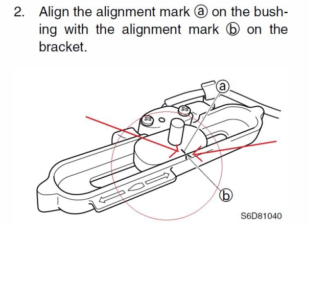

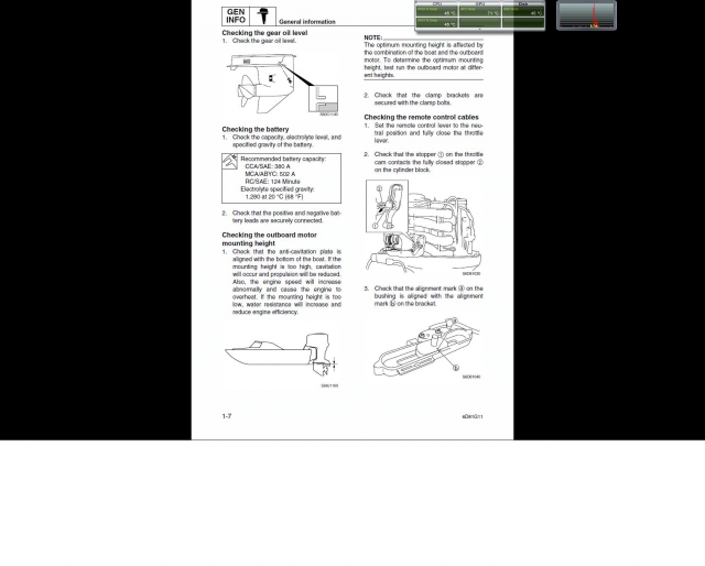

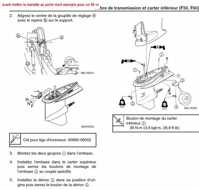

angelo13
bonsoir a tous  Peut-etre
Message par angelo13 »
bonsoir a tous
Peut-etre que ceci va t'aider pour le réglage
image pour un moteur 60 cv en français et celui en anglais s'est pour un moteur 90 cv 2t

angelo13
??? lol
Image ??? lol
