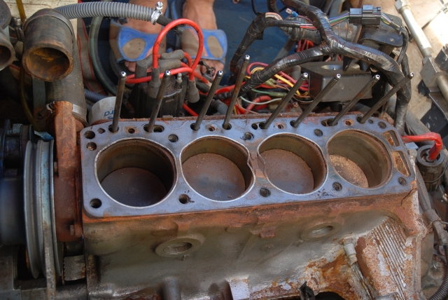

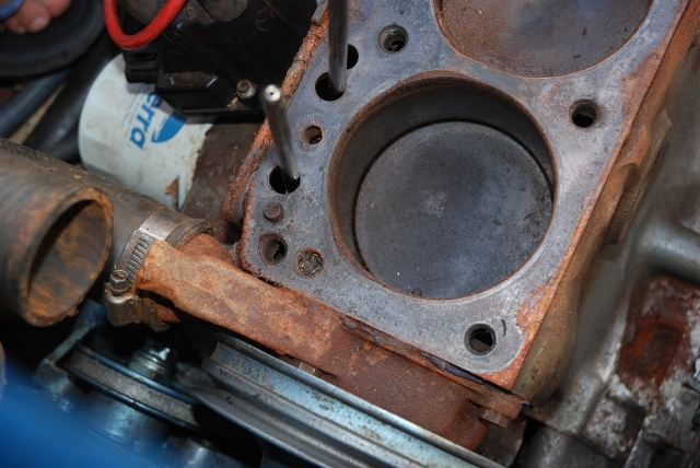

Je reviens un petit peu vers mon moteur que j'ai fini par démonter entièrement et emmené chez un pro. Le diagnostique est sans appel. Il faut repartir sur de bonnes bases. Rectification de la culasse et du bloc, déglaçage des cylindres, remplacement des segments et des coussinets. Il faudra aussi refaire les soupapes et tous les joints speed. Ce qui m’amène à vous demander de l'aide car je me suis arrêtais devant 2 problèmes. Comment dois je préparer mon moteur pour le repeindre ( la peinture existante étant très difficile à retirer) et quelle peinture dois je utiliser? Puis, en achetant mon joint de culasse, celui ci fait la moitié de celui d'origine. Je l'avait fait commandé chez mercruiser qui utilise le même bloc et qui à coûté moitie moins cher que chez Yam. Ne risque t il pas de modifier mes compressions?
