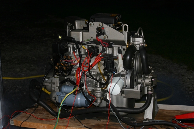

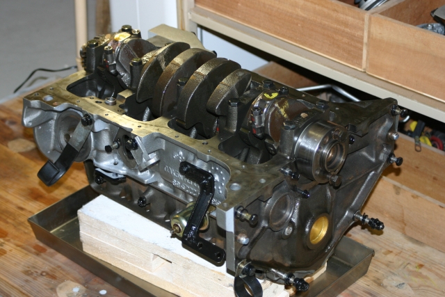

tes questions me rappellent celles que je me suis posées quand j'ai entrepris la rénovation de mon moteur qui est aussi un 6T3 sur une base GM marinisé par Yamaha.
La revue technique te donnera les réponses à toutes tes questions, j'imagine qu'elle est en anglais comme la mienne ( Clymer ? ).
Ce serait moi, je sortirais le moteur du bateau tu auras plus facile pour travailler et aussi pour aller au fond des choses.
Si tu n'a pas trouvé de réponses à tes questions, n'hésites pas à les reposer, ce que je peux dire c'est que si tu as des bases de mécanique tu t'en sortiras. Je te joins deux photos de mon moteur.
Bon courage.

Par contre, un grand bravo pour ton moteur qui a l'air tout juste sorti de la chaine de fabrication. Je suis impressionné...

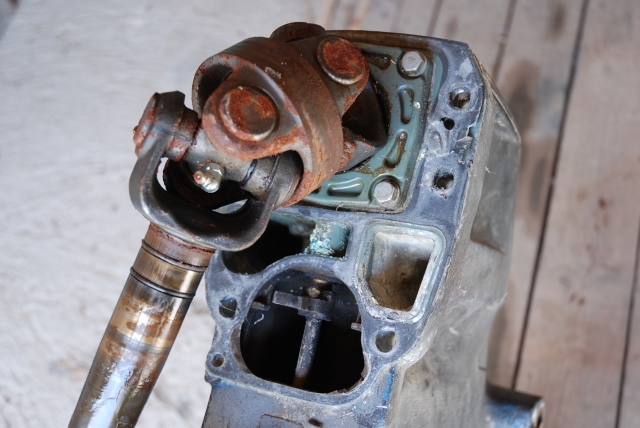

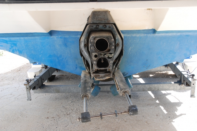

Pour pousuivre la rénovation de mon moteur, il m'a fallut me résoudre à sortir le moteur du bateau.

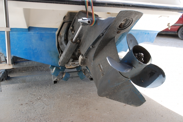

 Tout d’abord l'embase n'est pas du tout facile à démonter. J'ai beaucoup transpiré...

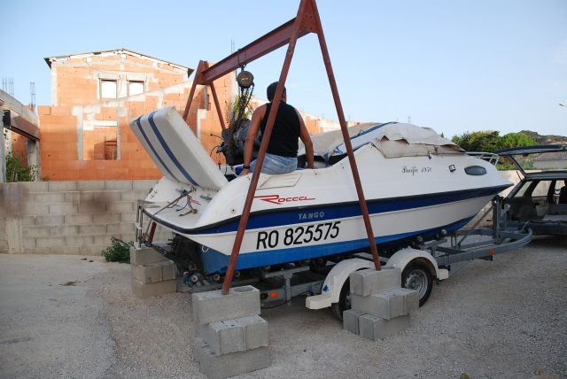

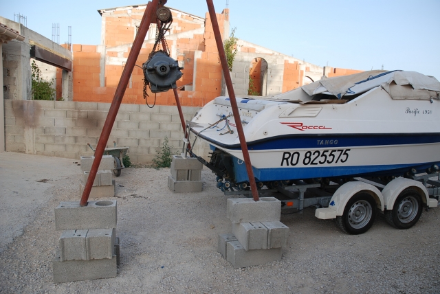

Le moteur quand à lui est sorti sans trop de problème, mais il a fallu surélevé mon portique pour pouvoir y arriver.

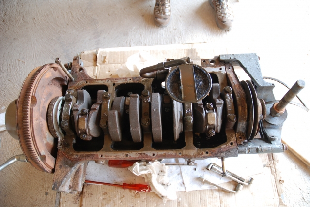

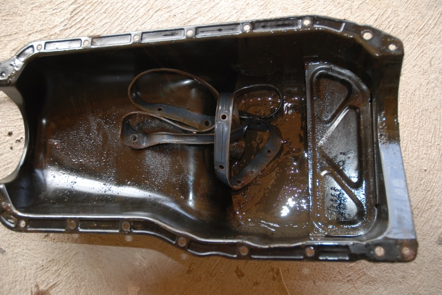

Une fois le carter démonté, j'ai pu voir que l'huile été très pâteuse. C'est peu être le cocktail surchauffe + eau de mer.

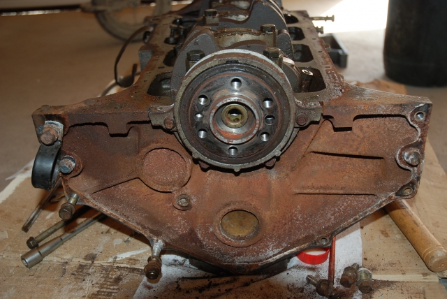

Après avoir démonté le volant moteur sans problème, je me heurte à la poulie damper. Mes arraches ne conviennent sans doute pas. Je ferai le tour de mes amis pour voir si ils peuvent en avoir des plus efficaces.
Sinon je suis perplexe car le moteur tournait à la main par le volant moteur mais en forçant. Alors est ce un effort normal,  dû aux frottement des 4 pistons ou si c'est anormal, est ce les coussinets ou pire le vilo qui est tordu. Vu que je n'arrive pas à démonter la poulie, j'en suis là, avec plein de doute et de crainte du prix que cela peut coûter de faire tout vérifier par un pro.

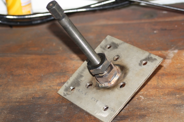

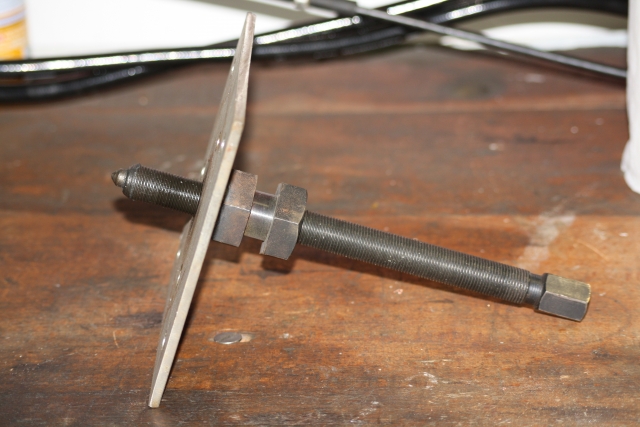

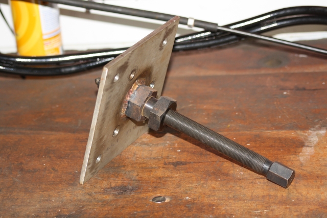

Concernant la poulie damper, il existe l'outil Yamaha mais il est possible de contourner le problème en le fabriquant soi-même. Je posterai une photo demain. Il ne faut pas forcer sur cette poulie au risque de détériorer la partie caoutchoutée de celle-ci.

Je joins à ce post 3 photos de l'extracteur maison : tu prends un extracteur traditionnel auquel tu enlèves la tige filetée et son pas fin, tu prends une plaque d'acier de 5 ou 6 mm d'épaisseur sur laquelle tu perceras au moins 3 trous correspondants à l'entraxe de fixation de la poulie et un trou central qui te permet de passer la tige filetée que tu souderas. L'extracteur est prêt. Tu le fixes sur la poulie à l'aide des vis de ladite poulie et le tour est joué.

Merci c'est une super idée.
