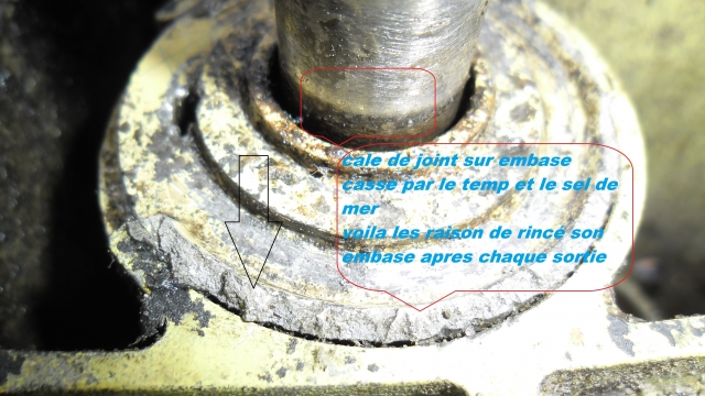

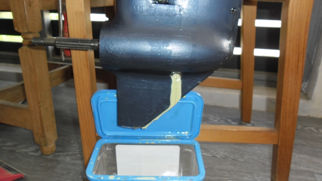

bonjour titibike et aux autres membre effectivement la tige d'inverseur était pas bien régler ,mais voilas autre problèmes sur l'embase,vue que l'embase était démonter j'ai vérifier ci tous ce passer bien,je vérifie huile en refaisant une vidange et la a ma surprise de la mayo j'aurais pus la mettre dans mes frites(humour) donc conclusion,fuite de joint spy.(comme je n'est pas le matériel pour extraire les roulement je ne c'est pas quoi faire engagé des fraies,ou laisser tomber et trouver un autre moteur c'est vraie que celui ci a de l’age il est de 1985 yamaha 30 am.je vais rajouté des photos pour que vous constater vous mêmes. merci et a bientot.
Une embase avec un joint qui fuit, la durée de vie de celle ci sans réparation est de 7 heures, pas une de plus. C'est mon mécano un vieux de la vieille qui me l'a dit. 7heures. Mais tu la repares à temps.
