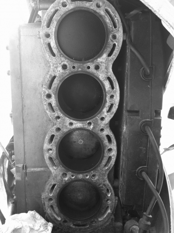

salut Cédric, ci jointe la
salut Cédric, ci jointe la photo, il s'agit des 5 filets du 2ème cylindre en partant du bas, sur cette photo, je n'ai pas encore taraudé, j'essaierai d'en mettre une demain, j'ai pensé également, il y a peut être un lien de cause a effet puisque j'ai changé la turbine avant la saison, puis ensuite les problèmes ont commencé, c'est possible ?

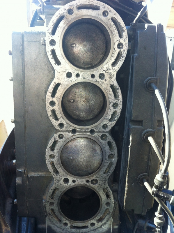

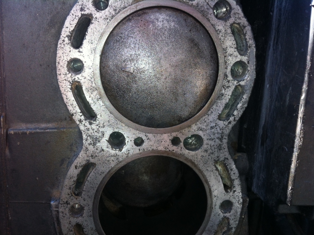

voila mes photos prise ce
voila mes photos prise ce matin du bloc avec les taraudages

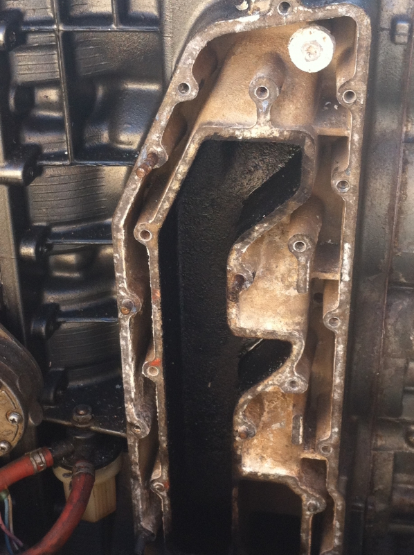

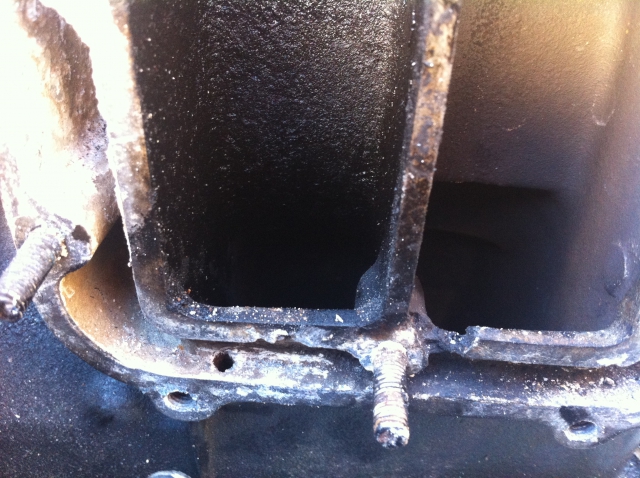

bonjour, pour ceux que cela
bonjour, pour ceux que cela interssera, je pense avoir trouvé ma panne...enfin je l'espère
j'ai un passage d'eau au niveau du refroidissement de l'échappement, bizarrement dû a de la corrosion... j'espère que ce ne sera pas le sujet de mon prochain topic...
je joins quelques photos et j'aimerai avoir quelques conseils concernant une réparation, puis je y mettre de la soudure à froid, qualité professionelle bien sur???
salut arnaud13160 et bien
salut arnaud13160 et bien dis donc il va falloir faire un rajout de matière je ne pense pas que la soudure a froid tienne le coup il faut regardé près de chez toi si tu n'a pas un soudeur ferronnier qui fasse de la soudure au tig si je me trompe pas!! (alu) et ensuite travailler pour avoir la même ligne origine.
