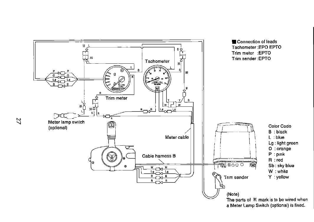

Problème compte-tour Tohatsu 50cv
ci joint réglage compte tour

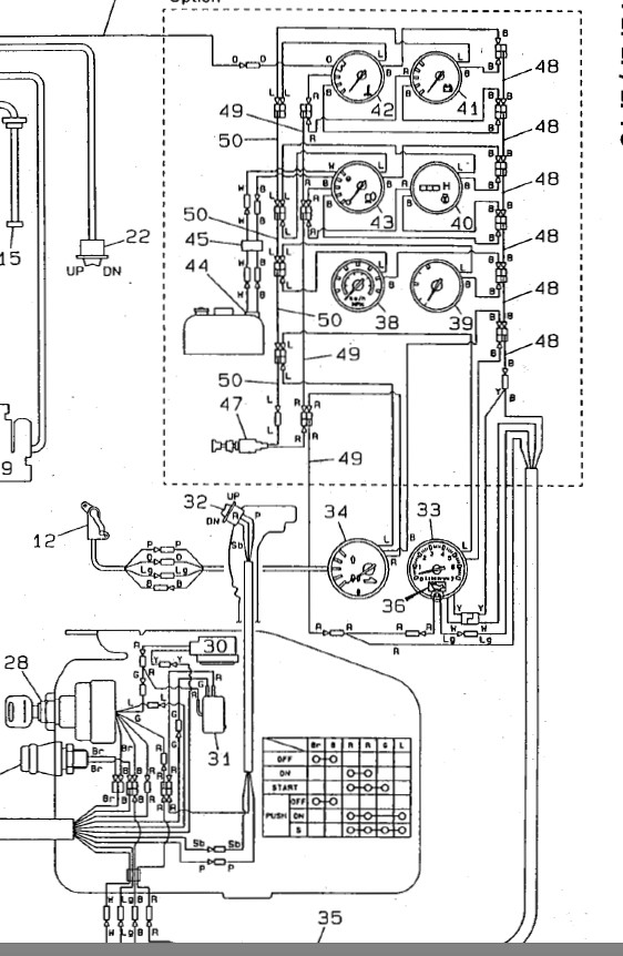

je vous mets le schéma de branchement compte tour

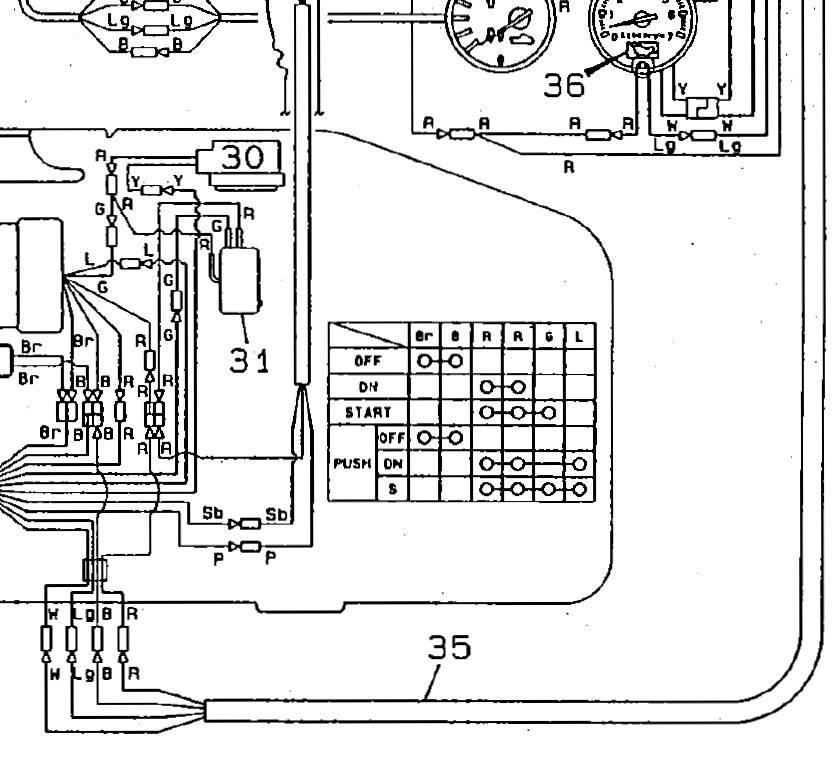

je pense que c est la référence 36 et 33
ce qu i minquiéte c est q un fil jaune arrive sur du noir
peut etre  le fil jaune non branché qui est sur la photo
