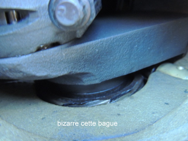

Message par TINAMER »
merci,mjacques ,grasse  a ton fichier pdf j'ai pu tout démonté jusqu'au fenetres des cylindres ,comme je ne connais pas grand chose et je n'ai rien trouver  sauf s ur le cylindre du bas ,mais je ne sais pas j'ai fais des photos je vais esseyer d'en mettre sur le forum il ya quelque chose d'anormale il me semble sur la bague du bas .Comment puisje aller voir cela de plus pres ,que faut t'il demonter de plus merci
