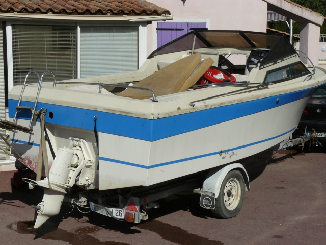

Bonjour à tous . J'ai un gros souci d'osmose sur mon Jeanneau Skanes 575 . Y aurait-il une personne qui pourrait me dirigé, en étapes, la procédure pour réparer ces fissures . Sachant que quand je rentre le tounevis ( photo 3 )il y a de l'eau qui sort. Je voulais percer un trou plus bas pour voir si c'est rempli mais j'ai peur de faire une bétise . Puis-je le faire moi même ou faut-il un spécialiste ? Merci d'avance.

bonjourQuand j'ai racheté
Message par testarusso »
Quand j'ai racheté ce bateau , l'ancien proprio avait mis un "genre" de mastic . Chaque fois que je sortais le bateau de l'eau , il se mettait a suinter par ce mastic . Là , ça fais 3 mois que je l'ai ramené chez moi , j'en ai profité pour enlever le mastic en le grattant à 3 endroits ( photos ) et comme il suinter avec une odeur de vinaigre , j'ai enfoncé le tounevis pour voir et, effectivement, de l'eau en sort.
Mes questions sont :
est ce que la coque est remplie où en partie ? ( je ne sais pas comment c'est conçu et ce qu'il y a derrière).
Dois-je percer plus bas pour évacuer l'eau ?
Faut-il que je découpe la coque pour réparer et que faut-il que j'achète comme produit et quels sont les étapes , dans l'ordre ? ( c'est que j'ne connais rien question fibre de verre , stratifié etc. )
Est ce qu'il faut faire sécher une fois ouvert ?
Merci pour votre patience et vos réponses .
Voici mon Skanes avant (Le jour que je l'ai acheté et ramené à la maison) et.......aprés.
