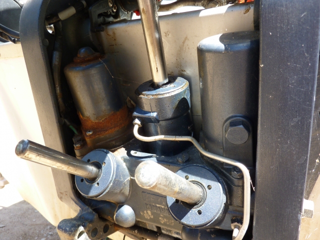

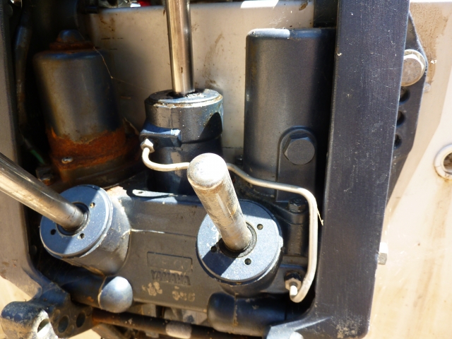

Message par momocorsica »
bjr mjacques
je suis nouveau,je ne sais si je peux vous poser la question ici??
j'ai une petite fuite au joint du trym
je voudrais faire le complement mais je ne sais pas quel est le bon bouchon de remplissage
je vous joint photo du trym
je regarde souvent vos reponses qui me paraissent tres pertinentes
si vous pouviez me repondre ca m'arrangerait bien
mes petits enfants arrivent pr les vacances et je voudrais bien leurs faire plaisir
merci a l'avance
