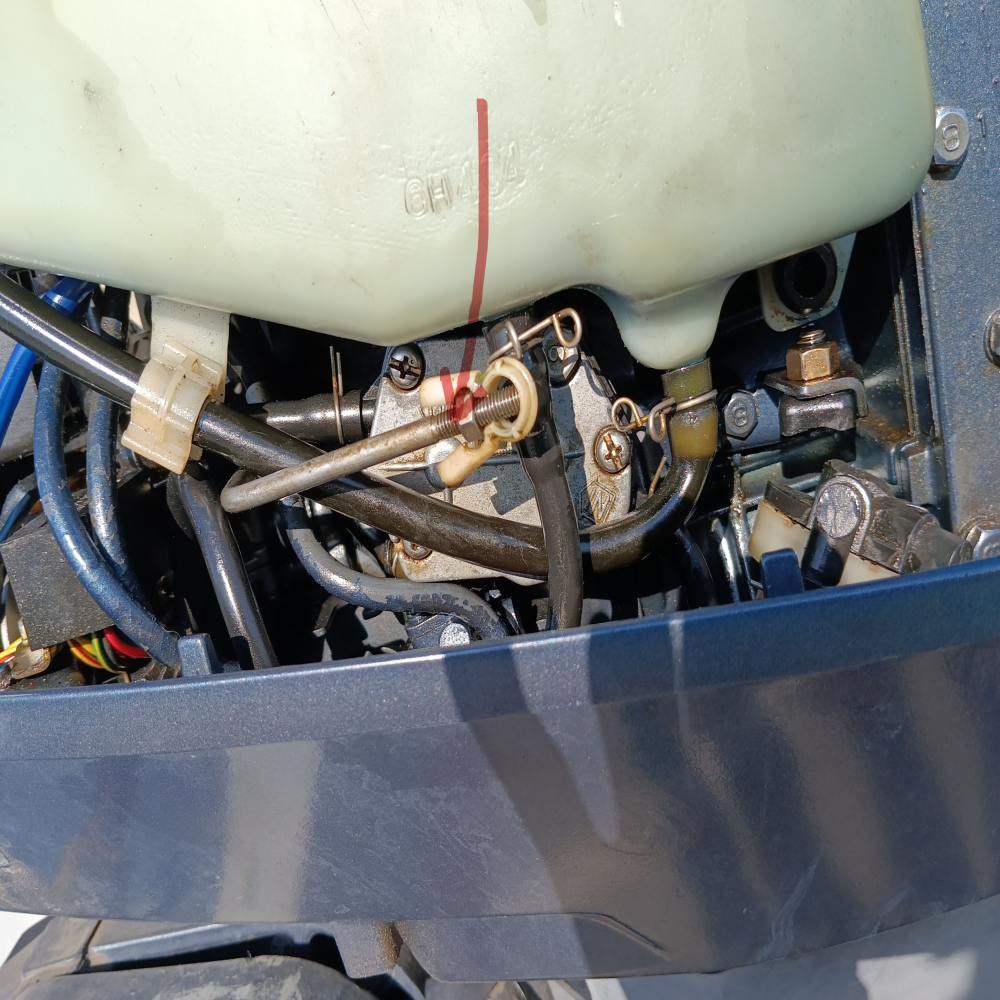

[Image externe indisponible : https://zupimages.net/viewer.php?id=23/40/pawt.png][Image externe indisponible : https://zupimages.net/viewer.php?id=23/40/pawt.png]bonjour sur mon 40 cv yamaha 2t 6h4 il y a cette piece (au bout de la fleche rouge ) qui est debranchee car la piece en plastic blanc est casse on dirait que cette tige est accrochee a la pompe a huile pourtant le moteur fonctionne qu en est il ? merci de votre aide https://zupimages.net/viewer.php?id=23/40/pawt.png
Bonjour ce levier commande le débit de la pompe à huile qui est indépendante du moteur Personnellement je ne ferais pas tourner le moteur sans le réglage Sous ce lien le .doc https://we.tl/t-05r4mmotjo Salutations
merci j ai vu le doc mais moi c est la piece en plastique blanche sur la photo qui est cassee et donc inoperante comment se fait il que mon moteur fonctionne sans que cette tige soit raccordee ?
"mais comment se fait il que le moteur fonctionne alors que cette piece est debranchee ?" Un moteur tourne parfaitement sans graissage voir sans refroidissement il n' y a pas de soucis. Bon , pas longtemps......................
sur le doc il est mentionne un ecart de 1 mn pas facile a regler comment faire ? sinon une fois que j aurais remis la tige neuve en gardant le meme reglage comment verifier que le graissage se fait bien ?
voila j ai change la piece en plastique blanc et je l ai remise aux meme reglages qu iol devait etre a l origine cela fonctionne et cela fume avec le regime max je pense que cela doit etre bon on verra bien merci a tous
