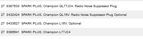

on dirai l avance ou des bougies inadaptees
il faut des champion qlv76 et il y a dessus de ql77

pour les bougies je vous mets les références préconnisées par johson
pour information'radio noise suppressor se traduit par 'supprime interférence radio
