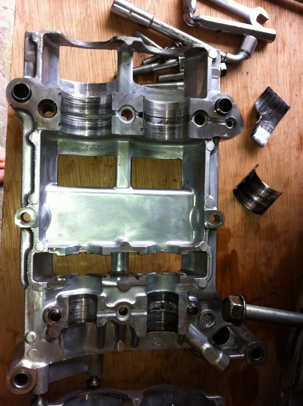

Bonjour,voici si j'ai fait
voici si j'ai fait la bonne manip 2 photos des dégâts une la pièce qui à fait les dégâts et l'autre une partie du boitier d'ou elle provient.
je suis allé voir le mécano honda qui était avec moi pour avoir son avis sur les dégâts occasionné sur le vilo pour lui au mieux une rectif de la pièce si c'est possible pour le boitier et les arbres d'équilibrage la je ne lui ai même pas posé la question tous est HS .
Ao mahoru je veux bien les renseignements pour-pouvoir prendre contact avec l'importateur.
hier j'ai eu un concessionnaire YAMAHA de bretagne au téléphone qui m'a indiquer que ce problème avait fait l'objet d'un rappel sur les moteurs yamaha
Au regard de la cause de la
Au regard de la cause de la panne et de son imputabilité à un défaut de fabrication, je te conseille de demander le changement de tout ce qui est nécessaire sans accepter de modifier les pièces d'origine même par une rectification du villebrequin avec des coussinets adaptés.
