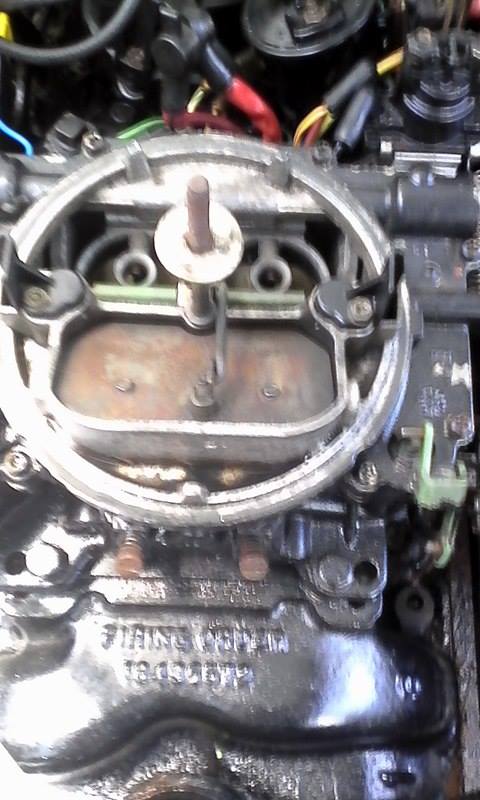

de retour de vacances je suis passé au bateau histoire de refaire tourner les moulins .
Nouveau symptomes , le tribord ne tiens pas le ralenti,il cale .Pour le fairepéter je dois pousser les gazs et une fois au point mort,ratatouille + s'étouffe .
Je pense vraiment à un mauvais reglage ou soucis carburateur .j'ai 2 vis identique en dessous de celui-ci
j ai appris dernièrement que c t les richesses(une par coté (v8) )et .impossible de trouver la vis de ralenti.
Pensez vous aussi à un soucis carbu,pointeau,reglage vis ou autre ??

bonjour j'ai possédé 2
bonjour j'ai possédé 2 bateaux avec moteur 260 hp ;j'ai eu le meme symthome que toi; à chaque fois j'ai changé le kit joint du carbu.Les membranes s'abiment le ralenti devient capricieux et le moteur s'etouffe.

Merci pour l info JOJC , ca
Merci pour l info JOJC , ca ressemble beaucoup a cela en effet ,
je vais faire un démontage ce week end et ainsi voir l etat ;)

Bon , je reviens sur le post
Bon , je reviens sur le post après une petite pause lié à mon boulot .
En faire le bateau fait de nouveau des siennes .
Il tiens à peine le ralenti et ne parlons meme pas d'une accélération franche car il s'étouffe ....
Quelqu'un aurai t il le bon réglage pour ce type de carbu (richesse +ralenti ?)
