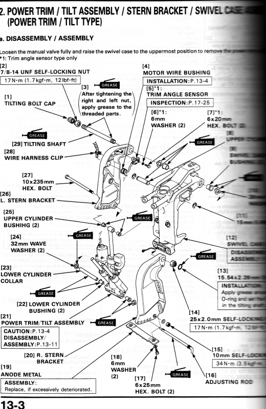

bonjour a tous , ayant le
bonjour a tous , ayant le meme probleme pour enlever le trim, je n'arrive pas a décaler la chaise n°20 OU n°27 de l'éclaté ci dessous pour juste sortir un axe n°23 et le trim descendrait tout seul, donc aprés avoir essayé wd 40 ,massette , cric hydraulique entre les deux pieces 20 et 27,je crois qu'il me reste plus qu'a couper l'axe n°23 a la scie a metaux avant que je casse tout a la masse.

L'axe 23 ben normalement il
L'axe 23 ben normalement il sort tout seul s'est un long ecroux a deux tetes filetées.
