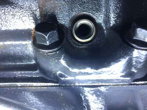

Je viens de casser une bougie au demontage sur mon 4.3 volvo . L'un d entre vous a t il deja rencontrer ce Probleme. Avez vous une solution  sans que je deculasse . Mrc

Une petite photo pour illustrer et trouver une solution ?
si pouvez accéder un percage,utilisation d un aimant,aspiration avec un gros aspirateur
puis essayer extrateur queue de  cochon
attention le moteur ne doit surtout pas tourner (copeaux)

C'est la porcelaine qui est tombée à l'intérieur ou c'est le filetage métallique qui est en cause ??

c'est le filetage , j'ai essayé avec un tourne a gauche mais ca ne fonctionne pas. Le bateau étant a l'eau je pense que je vais devoir deculassé j'ai deja enlever coude et collecteurs que je devais remplacer. N'ayant jamais fait cette operation y a t'il des precaution particuliere a prendre avant le demontage de la culasse .  Merci

Moi je souderais un boulon a
Message par magic finger »
Moi je souderais un boulon a l'arc du diametre exterieur du trous de ta bougie 8 ou 10mm
sans trop charger en soudure
​Je l'ai deja fait sur une moto ca marche nickel

Contact un professionel avant de te lancer dans un deculassage , Il ont ce qu' il faut pour enlever une bougie cassée.

bonsoir c'est bizarre que tu
Message par arnaud13160 »
bonsoir c'est bizarre que tu n'y arrives pas avec le tourne a gauche ca a l'air assez accessible selon ta photo, qu'est ce qui empeche que ca se devisse ?
