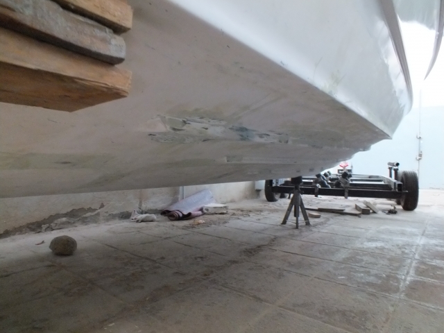

Bonjour papy, Bon j'ai bien
Message par leaderkaf »
Bonjour papy,

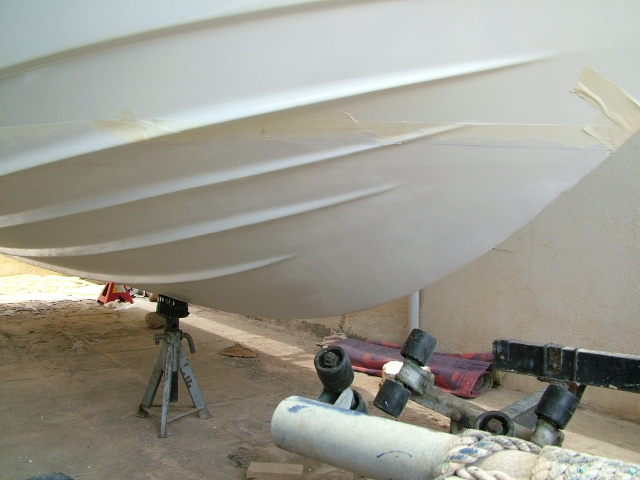

Bon j'ai bien conservé la ligne de flottaison pour l'antifouling.
Par contre, c'est pas facile d'appliquer le scotch.
D'autre part, à 35° minimum, il me faut 2 pot de 75cl pour faire une seule couche !!!!!
Beh voui, ça sèche et durcit vite... très vite!!!
Petit aperçu :
leaderkaf
Messages : 16
Inscription : ven. déc. 10, 2010 11:25 am
Du coup je prcoède par
Du coup je prcoède par petite quantité.
L'application se fait au rouleau avec des mancheau en mousse de polyuréthane, sinon y a la moitié du produit qui reste dans le rouleau... pô cool.
Donc je n'ai fait qu'une moitié de coque en 2 heures... Et 2 litres d'eau consommés!
Dans l'après midi, je vais faire l'autre côté. Après il va falloir poncer un peu.
Demain ça sera le undercoat, j'ai commencé par le Interprotect car il est sucouchable par le deuxième produit. N'étant pas sur de la possibilité inverse, cela me semblait justifié.
Donc il n'y aura que 2 couche de produit au total.
Je pense que cela devrait être bon.
Après la deuxième couche, on verra, laque ou antifouling?
Désolé WILL mais le bateau sera pas prèt pour le 2 septembre!!

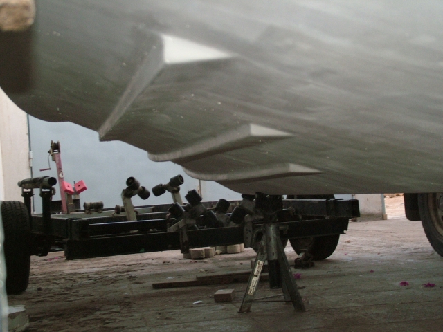

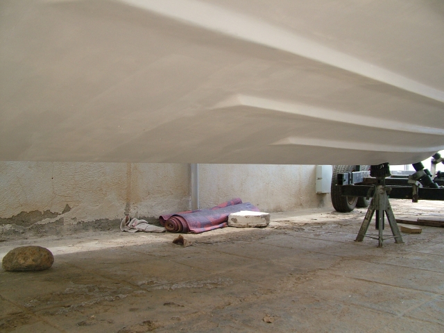

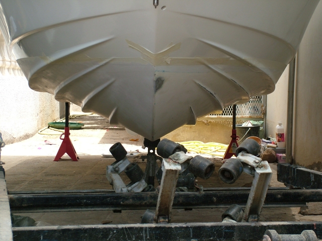

Et voilà, deuxième côté
Et voilà, deuxième côté !!
Bon maintenant que le scotch s'est décollé, y a plus qu'à le remettre....
Et... va falloir poncer encore et encore
pfff... on remet ça demain!
Bon vent à tous!

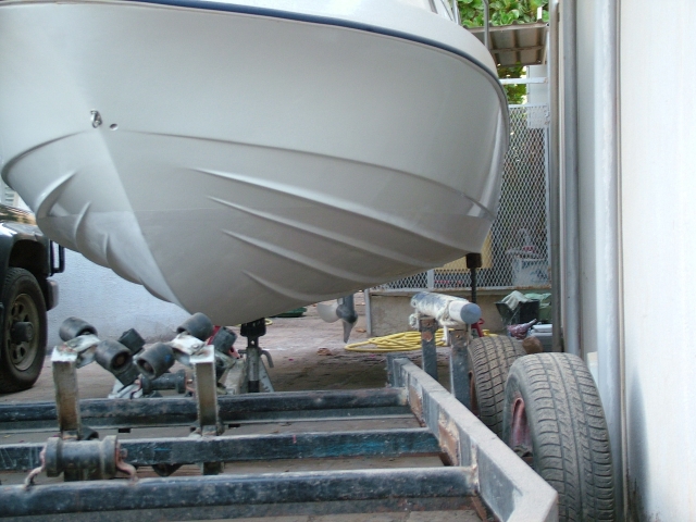

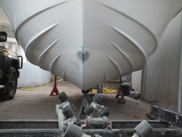

 Bonjour à tous,Le

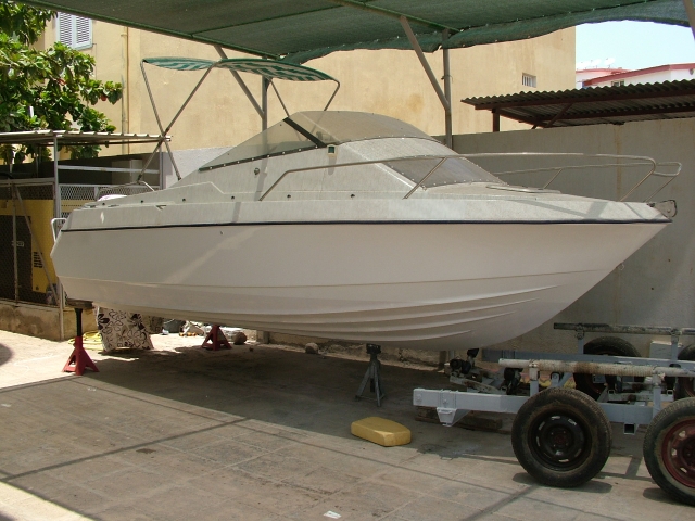

Le travzail se poursuit mais la chaleur est toujours là!!!
Donc on avance forcément doucement...
Tien pour les adeptes...:" bonjour à tous la température est de 42°c..." quel film?
Bref, une tite photo avant de terminer intégralement ma série!
Fin de l'enduit aujourd'hui, ponçage après demain, antifouling ce we.
Repose sur la remroque, finition des parties qui reposaient sur les chandelles, re antifouling et après.....!
J'ai envie de faire un carton sur la bonite, le tazar, et avec un peu de chance l'espadon voilier, ça va être la saisondans peu de temps!
Bon reprise du rodage d'abord, j'en suis qu'à 2h30...

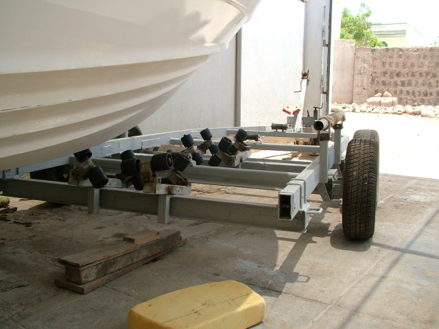

Au fait, la remorque aussi à eu droit à sa fontaine de jouvance!!! Galets neufs, rouleaux neufs, roulements de roues neufs et anti corrosion faite! de toute façon va falloir recommencer l'année prochaine...
Allez, bon courage à tous et à bientôt!
