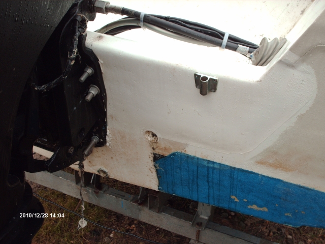

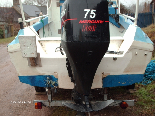

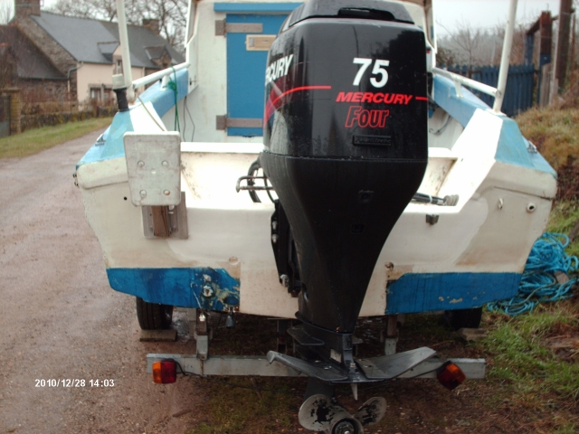

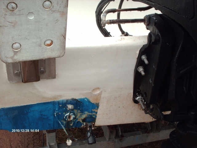

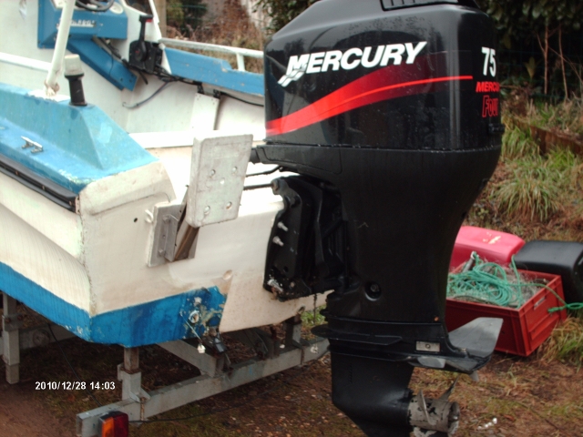

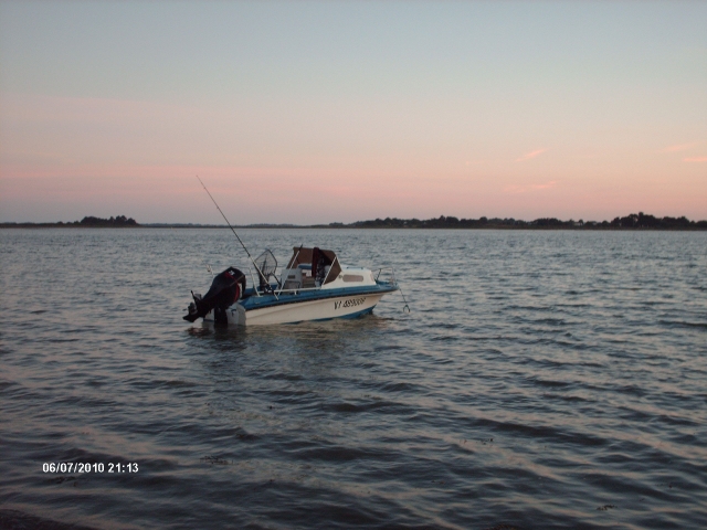

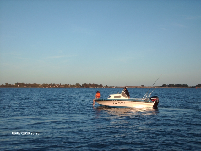

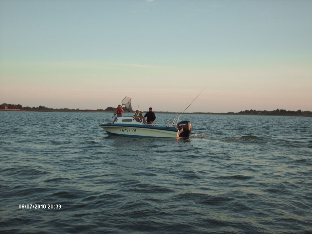

bonjour,voici quelques photo
bonjour,voici quelques photo a terre et en mer. le tableau a ete surélever par un pro ou j'ai acheter le moteur depuis le moi de juin dernier,j'ai navigué par mer plate et agité sa tenue a été iréprochable. j'ai acheter le sea bird il y a 6 ans avec un 70 yam 2t arbre court.

Apparemment un travail très propre ... et pourtant dans ce sens là ( sur elevation du tableau AR ... ) il faut que le travail soit bien fait car les efforts sont plus consequents sur le haut du tableau AR

j'ai acheté le sea bird il y a 6 ans avec un 70 yam 2t arbre court. ... Tableau surélevé par un pro ou j'ai acheté le moteur depuis le moi de juin dernier ...
En plus en passant d' un Yam 70 cv en 2 T a un 4 T MERCURY, j' imagine que le poids du moteur a serieusement du prendre quelques kilos supplementaires ... Raison de plus pour ton vendeur de moteur de te faire un bon boulot ...
