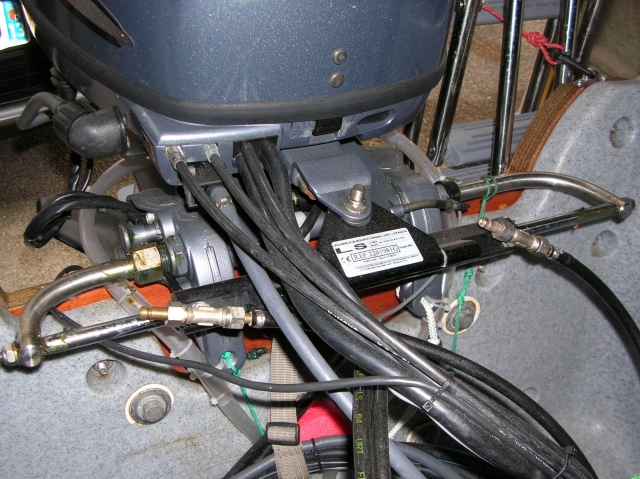

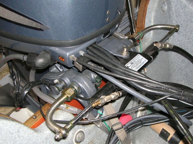

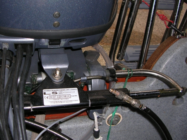

BonjourCi joint quelque
Ci joint quelque photos du montage de ma direction hydraulique sur mon moteur Yamaha
Yves
Yves

BonsoirGilg , Je te
Gilg , Je te conseille de prendre une direction hydraulique qui a un boitier hydrau volant du même diamètre que la direction à cable si tu l'installes toi-même. Sinon c'est un peu la galère pour repercer dans l'axe par rapport au boitier à câble. Je pense que Jerattous a mis des bonnes photos d'une Lecombe et Schmidt à prise directe sur axe direction moteur (sans barre de renvoi) et c'est si j'avais su ce que j'aurai du prendre. Cà te simplifiera le montage.
A part çà, pas d'entretien ? oui dans un monde où tout est parfait mais ce n'est toujours le cas. Mon expérience m'a appris que comme tu ne sens pas la force que le vérin doit exercer en cas de grippage de la rotation de l'axe moteur, tu te retrouves avec des fuites sur le vérin et là c'est trop tard pour remédier facilement à l'affaire ! donc mef à contrôler la bonne marche de rotation de l'axe moteur.
Cdlt Yoyo22
Cdlt Yoyo22
