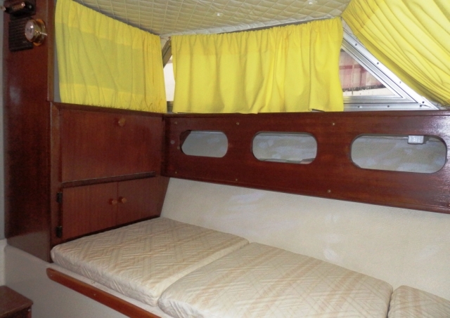

Bonjour,  Juste pour te
Message par philou_d_o_douce »
 Juste pour te faire part de mon expérience, moi j'ai collé directement sur le stratifié un complexe isolant mince-skaï acheté chez un accessoiriste pour camping car. Facile, prix correct, et efficace.
Ci joint photo de la réalisation (plafond de la cabine).
Cdt.
