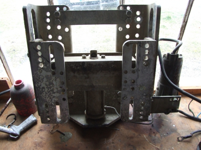

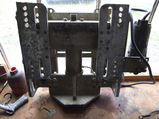

bon voila les photos, en
Message par fletcher1000 »
bon voila les photos, en position haute et basse.
maintenant il est en piéces, polissages des piéces (j'ai une machine pour ça)
surfaçage a la fraisseuse la ou il y a de l'oxidation et remontage quand j'ourais le temp! c'est super bien monté, bagues laiton pour le glissement et toute la boulonerie inox

super ton joujou  a toi les
Message par cedriccup »
super ton joujou  a toi les perf maintenant hihi la classeImage
