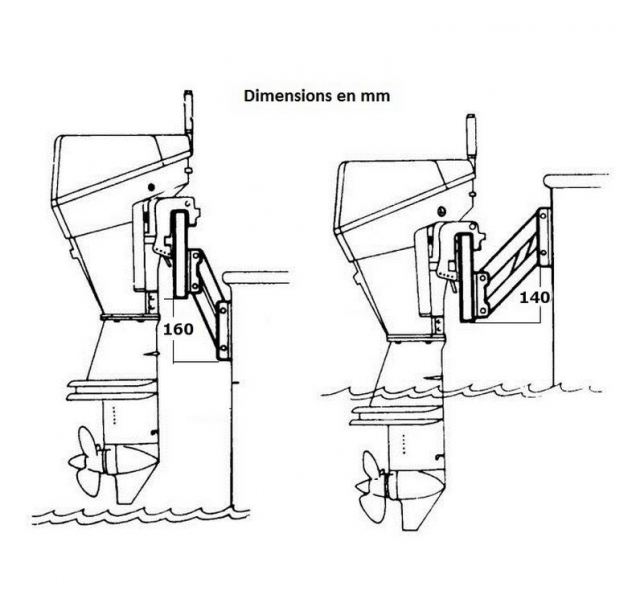

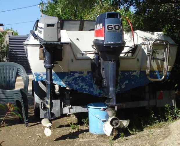

Alors SKI WAKE, je ne suis pas d'accord sur la version arbre XXL (voir photo-1).
En utilisant une chaise amovible (voir photo-2) ca me laisse quand meme du debattement! Je me trompe?
Tu as heureusement le droit de ne pas etre d' accord avec moi
Pour le Schéma 1 , tu me diras ce que tu en penses après l' avoir vraiment essayé en situation .... notamment dans les maneuvres de port ou tu dois plusieurs fois passer de marche AV en Marche AR et réciproquement ....
Après, ... tout dépend de tes talents de contorsionniste, mais quand on sait qu' une bonne partie des français ont des problèmes de dos
En utilisant une chaise amovible (voir photo-2) ca me laisse quand meme du debattement! Je me trompe ?
et pour la photo 2 c' est bien un arbre XXL ....
Comment faire pour regarder devant ??? , tout en jouant de l' inverseur ? de toutes façons, tu me diras qu' avec la cabine , tu ne vois rien devant en étant à l' AR du boat
Mais au moins sur la photo 2 , la corde du lanceur est à la hauteur du pont , ce qui est un moindre mal par rapport à ce que l' on voit trop souvent ...
Cela dit , pas facile à genoux, une main pour se tenir et l' autre pour tirer la corde ....
