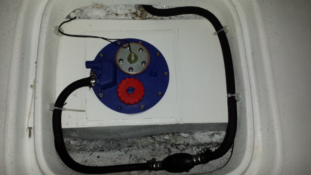

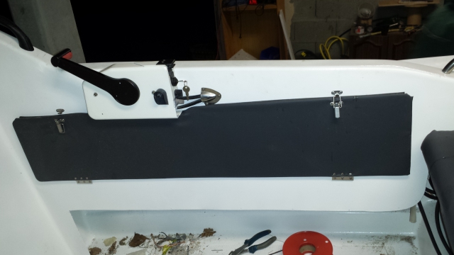

Salut à tous, je bosse de
Salut à tous, je bosse de temps en temps sur ce pauvre bateau car avec le temps qui fait, pfffff!!!! et la saison qui arrive!
J'ai un souci que je n'arrive pas a resoudre et je pense meme avoir fait une betise....
Comme vous avez pu voir sur les photos, je souhaite re-utiliser le réservoir inox a l'avant du "navire". J'ai re-fait l'implantation de la bride, en fait jusque la ca va!
Sauf que j'ai environ 5 m de durite pour aller au moteur!
Je ne sais pas au vu de mes premiers essais si une simple pompe d’amorçage va suffire pour alimenter le moteur correctement....
avez vous ce genre d'installation?
Merci a tous
Merci a tous
pas de problème avec 5m de
pas de problème avec 5m de longeur si le tuyau n'est pas pincé, ni ne fait pas des angles trop cours
djmecra a écrit : pas de
Je suis tout à fait d'accord avec Notre ami DJMECRA .
Faudrait simplement revoir la division 240 , histoire de voir si elle ne définit pas une longueur maximale de tuyauterie souple ....
honnêtement , sur ce sujet je ne me souviens plus de ce qu' il est légal de faire .
"Dans le temps" sur l' Arcoa 1060 paternel ( ça faisait longtemps que je n' en avais pas parlé
) ...... la tuyauterie d' alimentation du gazole entre les réservoirs et les moteurs était en cuivre ...

Circuits d’alimentation en
Circuits d’alimentation en combustibleI. Les tuyautages d'alimentation et de retour des machines à combustible liquide sont soit métalliques, soit enmatériaux souples. Ils sont fixés et protégés partout où cela est nécessaire. Les joints ou raccords dans letuyautage sont en nombre aussi réduit que possible et placés à des endroits facilement accessibles.II. L'installation est conforme aux spécifications du fabricant de chaque machine concernée.III. Les raccords vissés sont conformes aux normes NF R 16 - 207 et NF R 16 – 208.IV. L'étanchéité du circuit ne dépend pas de brasures à bas point de fusion (température inférieure à 450°C).V. Un filtre facilement démontable est installé sur la ligne d'alimentation. Tout circuit de combustible dudeuxième groupe comporte un pré-filtre décanteur accessible et visible.VI. Les tuyautages souples d’alimentation et de retour de combustible du deuxième groupe sont conformes àla norme EN/ISO 7840.VII. Les tuyautages souples d’alimentation de combustible du premier groupe sont conformes à la normeEN/ISO 7840, à l’exception des navires équipés d’un moteur hors-bord dont les tuyaux souples sont exposésà l’air libre et pour lesquels les débordements s’écoulent par-dessus bord. Dans ce cas, les tuyaux peuventêtre des types B1 ou B2, conformément à la norme EN/ISO 8469 ou des types A1 ou A2, conformément à lanorme EN/ISO 7840.VIII. Leur fixation est effectuée soit par des raccords à vis, soit par des colliers de serrage.IX. Un dispositif de sectionnement de la conduite d’alimentation est installé au départ du réservoir. Il doittoujours être facilement et rapidement accessible à l'extérieur du compartiment moteur. S’il s’agit d’undispositif électromécanique, il est du type normalement fermé lorsque l'alimentation électrique estinterrompue.X. Le présent article ne s’applique pas aux circuits de GPL.
