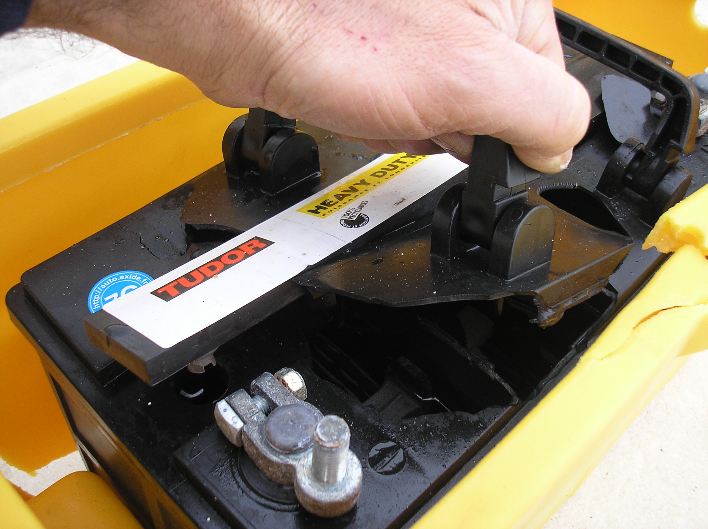

ATTENTION, une batterie
ATTENTION, une batterie chargée à 16 ou 17 v peut très bien exploser...........
J' ai eu le cas avec un Suzuki DF 115 dont le régulateur chargé à 16V permanent, en navigation la batterie à explosée...ça fait un peu de bruit....

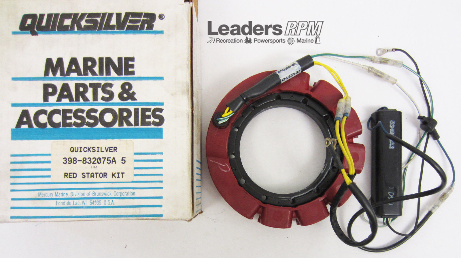

Le stator a été changé et depuis j'ai un modèle qui semble débiter plus que l'ancien.16 A.

Le problème, n' est pas ce
Le problème, n' est pas ce que ton alternateur pourrait débiter, 16 ou 150 A ne vont rien changer, c' est le régulateur qui est important et doit limiter la tension à 14v.
Donc si ça passe de temps en temps à 17 volts , il faut changer le régulateur ? C'est faisable en étant amarré au ponton ? Au prix de la sortie et de la remise à l'eau à la marina...

Une batterie qui explose , ça peut donner cela...
De l'électronique, c'est bon ou c'est HS.
