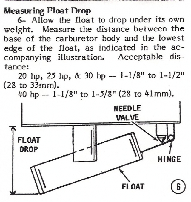

je vous propose quelques pistes et control avec des shemas
control carburateur en le retournant
_  fermeture du pointeau
_  hauteur de cuve ( 20 25 35cv   _28 a 33mm_)
essayer de demarrer avec la nourice plus haute que le moteur
bien verifier la mise a l air de celle ci
regler la vis richesse a l avant pre reglage 1Tours+1/2tours
