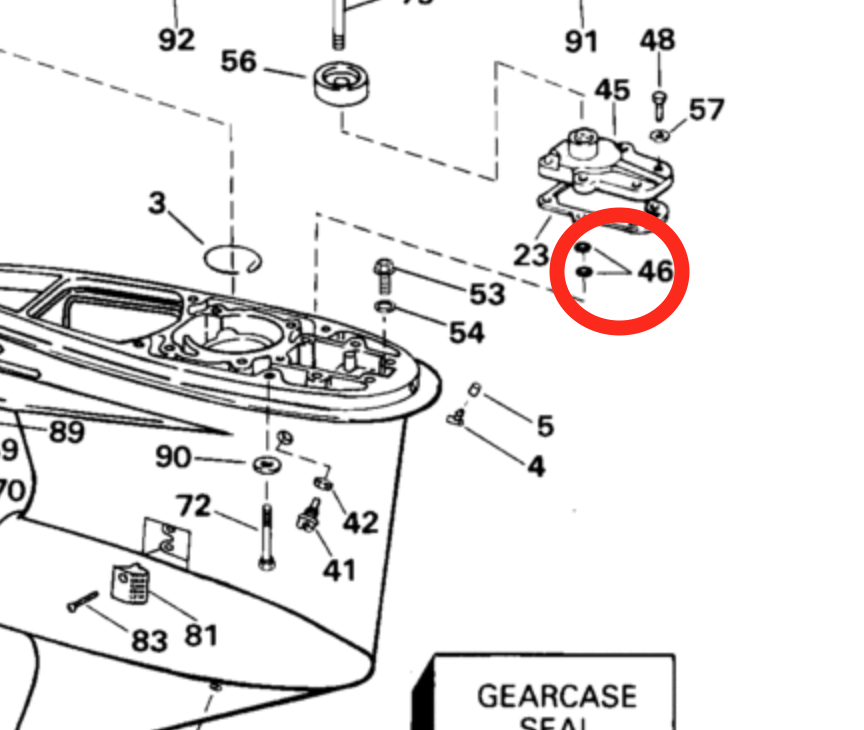

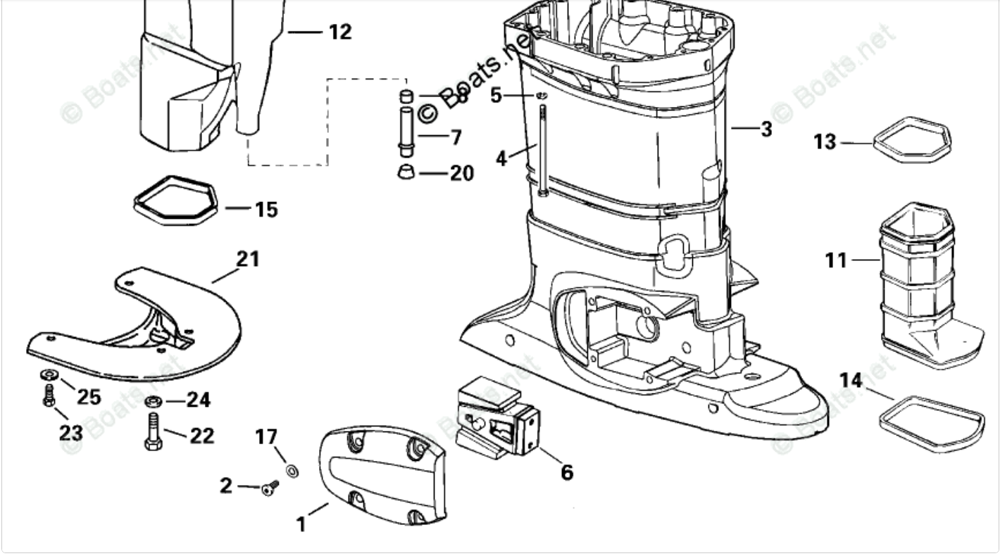

Je me renseigne sur le remplacement des silent bloc inférieur de mon moteur (Evinrude FichtRam 115cv 2 tps année 2000).
Rep 6
https://www.boats.net/catalog/evinrude/outboard-by-year/2000/e115fslssh/exhaust-housing
Est ce que quelqu'un d'entre vous aurait des informations sur la manip ? L'usure de ces silent bloc a (a priori) un impact sur l'axe (ou le deaxage) du moteur et donc pourrait, à terme, avoir un impact sur la tringlerie et donc entrainer un passage de rapport difficile, voire impossible.

Le gonflement des silent blocs, problème chronique sur ces moteurs, n'a strictement aucune incidence sur un désaxage du moteur ou de la tringlerie de commande d'inversion.
La difficulté de la commande d'inversion de marche peut être du au vieillissement des joint toriques d'étanchéité de la tige de commande au niveau de l'embase. Le caouthouc pert de ses qualités et la tige ne coulisse plus librement.
Le remplacement est très simple, il suffit de déposer la tige de commande et le couvercle. Au préalable prenez bien note du réglage de la hauteur de cette tige.

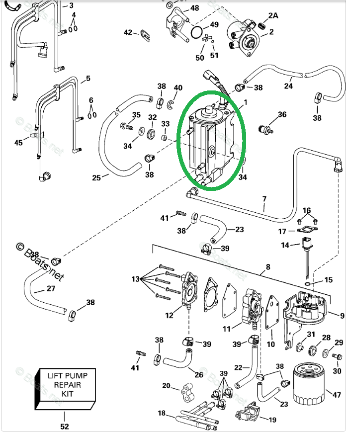

J'en profite pour te demander à tout hasard, si tu aurais des infos sur le remplacement de l'évaporateur (ou dégazeur) ? Pièce qui joue aussi le role de pompe à carburant.
C'est une pièce qui coute les yeux de la tête (environ 1000€), je suis à la recherche d'info sur la complexité, ou pas, de son remplacement.
(Rep 1 VAPOR SEPARATOR/FUEL PUMP)
