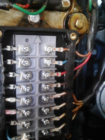

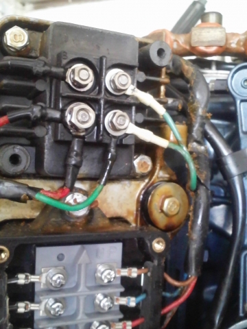

Les fusibles sont bons, car j'ai du 12v qui arrive sur le boitier situé sur le côté droit. (sh562)
J'ai mis deux photos de ces deux boitiers. Je pense que le problème vient de l'un deux. J'essaye actuellement d'en trouver un d'occas. Je vous tiens au courant.

le boitier du haut c'est le regulateur redresseur redresse le courant altrenatif (environ 120v je crois)du volant ( alternateur) pour produire du 12 v continu
le boitier du bas c'est le boitier eletronique du moteur il se peut que ce soit lui qui ai flashé essaye de t'en procurer (voir preter par une concession yamaha)un d'occasion pour faire un essai ,le miens avait flashé plus de courant sur 2 bougies remplacement 500€
il se peut aussi que ce soit le volant magnetique qui ne produit plus de courant
ou encore le coupe circuit qui est cassé
es tu sur qu'il n'y a pas de jus au bougies comment as tu procédé?

J'ai trouvé ! Je vous
J'ai trouvé !
Je vous remercie tous de m'avoir guidé dans mes démarches.
C'était bien le coupe circuit. Quand j'ai démonté la commande à distance, il y avait un cable complètement "bouffé" par la corosion.
