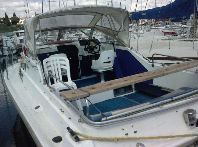

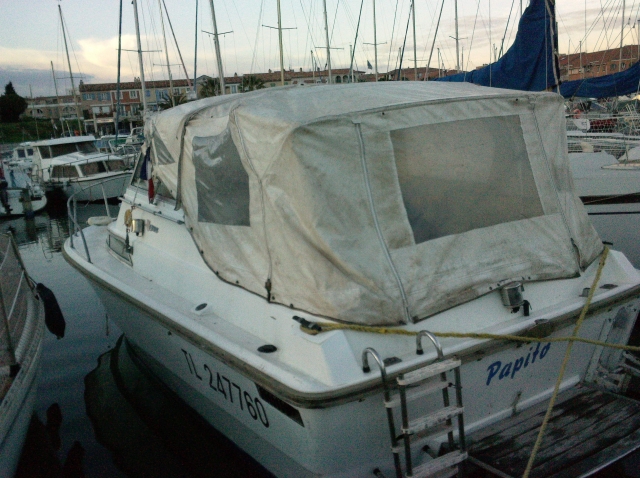

j'ai un fjord 24 weekender .
Message par spanu »
le facture d'entrerient je ne ces pas si ces possible car le moteur a etait racheter et depuis il n'a pas etait monter sur le bateau sa fait 1 ans et demi qu'il na pas tourné .
 reste a voir si il a touour les facture .
le moteur est de quel année environ svp j'en ai aucune idée ? , c'ést un volvo penta aqad40
sinon  le moteur a l'air propre juste la poulie du vilo qui est un peut rouillé
