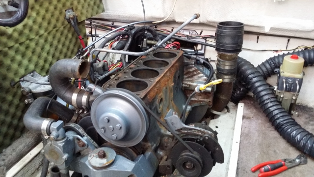

Ton travail est magnifique, je suis d'accord avec l'idée de Ski Wake, il faudra mettre une plaque en plexi pour qu'on puisse admirer ce bloc moteur !
Bon courage pour la suite !
