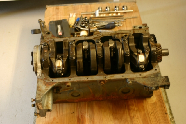

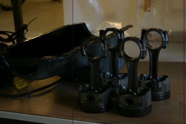

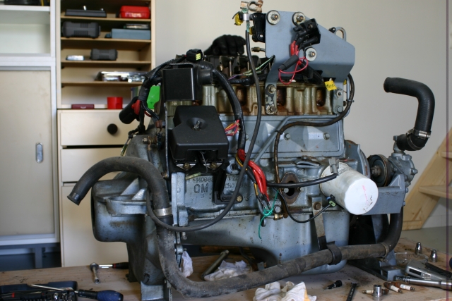

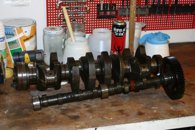

Je vous poste quelques photos du moteur, du moins ce qu'il reste après démontage.
J'ai extrait les segments des pistons, j'ai eu beaucoup de mal avec les segments coup de feu. J'aurais des questions à ce sujet.

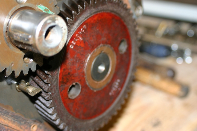

Vous remarquerez le pignon d'arbre à came. Il n'est pas en acier mais dans une matière qui est le céleron, c'est très tendre.

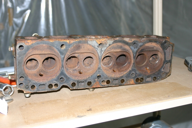

Vous devez vous dire que la culasse est foutue et bien contrairement aux apparences, j'ai commencé son nettoyage, il faut dire que les sièges de soupapes ne sont pas beaux mais j'ai effectué un rodage sur une soupape d'échappement et surprise, elle est étanche au test de l'essence. Je respire!!!!

.... Vous remarquerez le pignon d'arbre à came. Il n'est pas en acier mais dans une matière qui est le céleron, c'est très tendre ...
Perso , je pencherai peut -etre pour du celOron ...
A part ça , .. sur une des photos de ton bloc " YAM " on voit bien le "G M" ( de " Général Motors " je presume  ... ?  ) .
