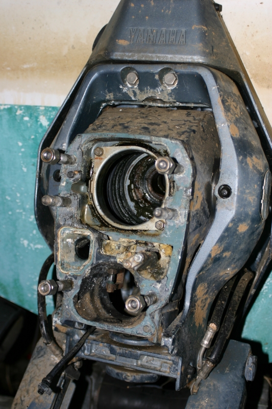

Cà y est enfin, j'ai commencé la restauration de mon bateau, ramené du Cantal au mois de mars 2009. Cà me démangeais depuis longtemps mais j'avais d'autres chantiers en cours. J'ai commencé par le moteur ( Yamaha inboard 4 cylindres 3 litres )qui était bloqué. Il faut savoir que ce bateau est resté sur sa remorque dehors par tous les temps pendant 3 ans sans être hiverné et sans être couvert. Je me suis aperçu en rentrant à Nancy que le bateau avais pris l'eau, vraisemblablement dû au nable qui n'avait pas été enlevé. J'ai vu çà par les traces que le niveau de l'eau avait laissées. Le bas moteur a trempé et bien sûr tout ce qui était autour.
J'ai complètement "dépoilé" le moteur et je suis rassuré, il n'y a rien de cassé. J'ai eu un peu de mal à sortir les pistons, il a fallu que je passe de la toile émeri grain 600 sur le haut des cylindres qui présentaient une pellicule de rouille.

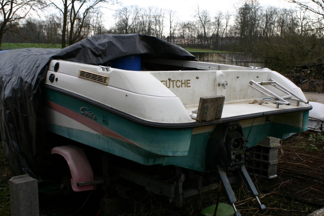

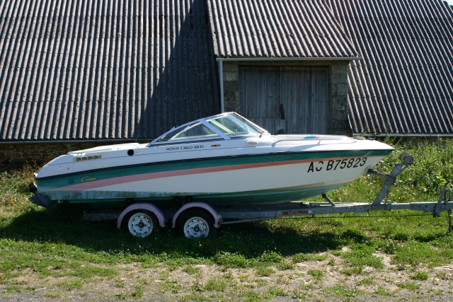

il y a longtemps que je n'ai pas posté des images, çà risque d'être assez laborieux!! Je ne suis pas un spécialiste loin de là. Voici donc le bateau tel que je l'ai acheté en octobre 2008. Il est dans cet état depuis 2006. J'ai eu l'occasion de l'essayer à cette époque, depuis il "séchait" sur sa remorque. Je l'ai ramené du Cantal en Mars 2009.
J'essayerai de prendre du temps demain pour vous conter la suite...

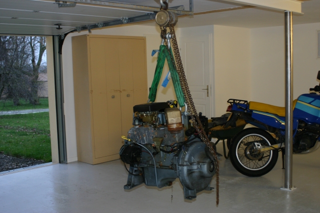

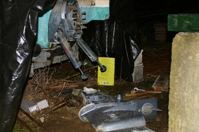

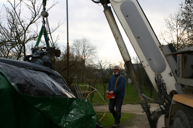

Mon premier souci a été de
Mon premier souci a été de sortir le moteur du bateau, j'ai un ami qui possède un malaxeur à béton ( un camion toupie ) avec un tapis, je l'ai donc sollicité.
J'ai auparavant déposé l'embase. He oui, même la nuit! Quand on aime, on ne voit pas les heures passer. J'ai eu un peu de mal à sortir l'arbre cannelé de son logement.
Ensuite c'est le convoyage sur une remorque vers mon garage.
Je voudrais préciser que lors d'un démontage complet il ne faut pas hésiter à prendre des photos, on oublie toujours un détail pendant le remontage.
