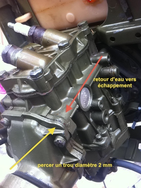

boston13
Pour créer un témoin de
Message par boston13 »
Pour créer un témoin de refroidissement sur un 4 cv Johnson ou Evinrude, il faut percer un petit trou de 2 à 2,5 mm sous le bloc moteur. Voir photo.
L'eau qui en sortira sera chaude car ce perçage se situe en fin de circuit.
