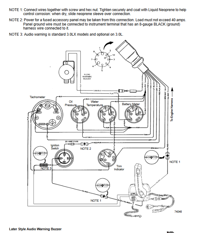

suite a changement du faisceau sur un mercruiser 3l TKS j'ai oublie de reperer ou etaient branchés les fils jaune et rouge qui viennent de la poigne de gaz ainsi que les fil du coupe circuit homme a la mer
si quelqun a une petite idée
J'ai bien trouve un schema de branchement .mais pas tres explicite .sur l'endroit ou raccorder ces fils
ci joint branchement demandés
bien vérifier votre model

Merci pour la reponse mais
Message par RV 17 »
Merci pour la reponse mais ces fils partent de la manette de gaz et je ne sais pas ou les brancher ils ne font pas partis du gros faisceau
Message par barbe bleu »
peut-être en ayant le modèle de poignée en question?....
si j'ai bien compris il sagit de fils qui se trouvent en dehors de la poignée
une fiche 3 fils et 2 fils
et qui ne sont pas inclus dans la grosse fiche qui part vers le moteur
si tel est le cas je pense qu'il pourrait sagir d'un model 3000
ou autre model de poignée non mercruiser
merci de confirmer

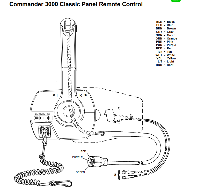

oui il s'agit bien du modele
Message par RV 17 »
oui il s'agit bien du modele 3000
une fiche 4 fils qui part vers le trim
ca c'est ok
je ne sais pas ou brancher :
 - deux fils jaune et rouges je pense que c'est la securite pour ne pas demarer en prise
 - deux fils noir pour coupe circuit
je vous mets le schéma
je pense comme vous que le fil jaune et noir est une sécurité
pour le noir peut étre la masse des instruments
