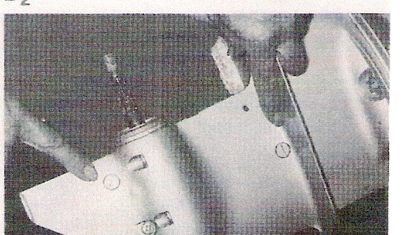

bonjour  bien pour reponde a ta question je crois avoir deja lu sur le forum  que par dessous c'est que par dessus c'est pas evident  car si tu ferme dessous ya pas de mise a l'air pour que l'huile descende  facilement que par dessous tu le met a la seringue et l'huile monte quand tu as le niveau tu referme le bas et tu ajuste le niveau ++Image

le remplissage se fait par le bas  pour chasser l air
en ayant ouvert avant le bouchon superieur
moteur vertical n oubliez pas de commander les 2 joints des vis avant demontage

bonsoir et merci pour vos reponses ,je viens de remplir d huile,j ai mis a peu pret 350ml ,c est normal?

Ca me semble correct.  Mais
Message par V.D. »
Ca me semble correct.  Mais tu ne peut pas te tromper.  Moteur vertical,  dans la mesure ou tu remplis par le bouchon du bas et que l'huile sort par le bouchon du haut c'est que c'est plein.
