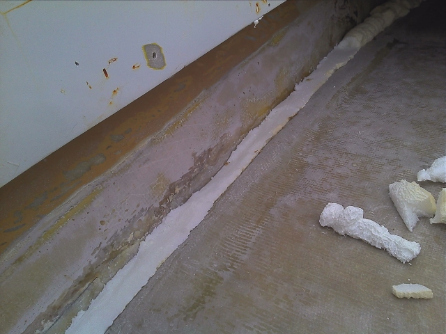

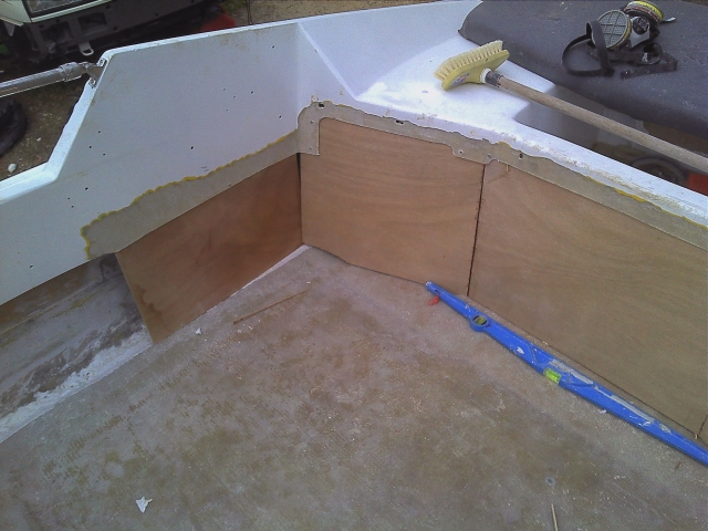

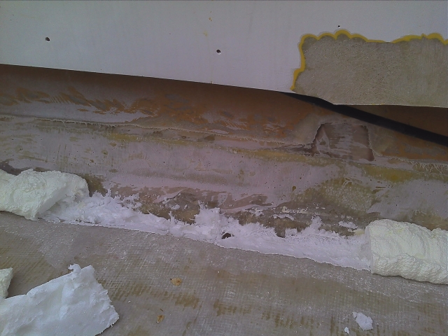

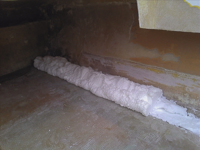

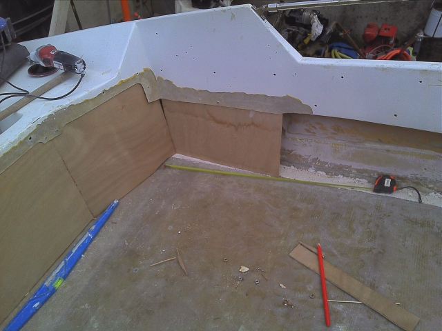

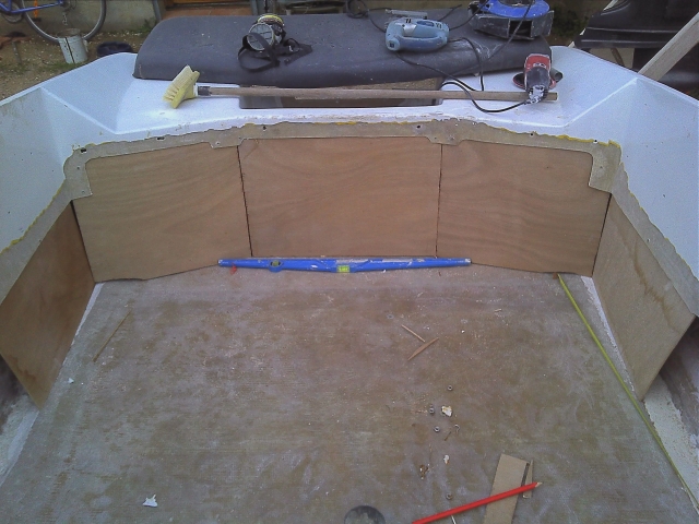

j'oubliai, vu que j'ai eu un peu de temps cette fin d’après midi, j'ai plaqué quelques bout de contre plaqué pour me donné une idée donc photo.....
mais aussi découpé la mousse polyurethane, bon franchement c'est pas top............. j'y suis même allé a la meuleuse disque abrasif pour essayé résulta médiocre, donc bilan je vai mettre une fine couche de choucroute pour durcir et fignoler le support car si non ça va pas être joli joli allé la suite d'est qu'il fait 20 degré dans le sud et que j'ai du temps mais déjà j'en vois presque le bout de la coque (humour humour )

Choucroute placé sur la
Message par cedriccup »

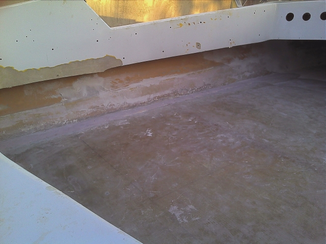

Choucroute placé sur la mousse photo demain maintenant poncage dans les prochain jours bonne soiree a tous.hehe ca avance..bientot la mer elle m appelle deja lol

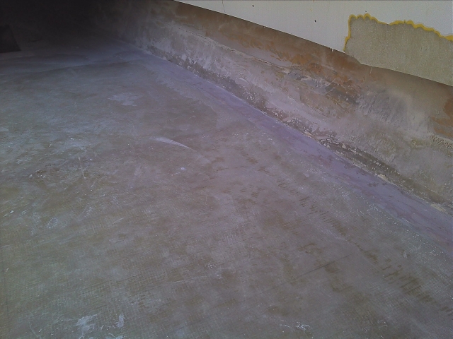

Bon et bien poncage de la
Bon et bien poncage de la choucroute c est pas fabuleux manque de finition de lissage quelqun sais si la resine accroche sur le mastique de finition???
je sais que le sens inverse est possible ca c'est sur...
en fait c'est que la choucroute c'est très grossier comme je dois re stratifier par dessus il faut que quand ma resine ce pose elle sois le plus droit possible si non après le ponçage de celle ci ça va être bosseler et donc finition pas top comme je dois passer le gealcoat au pistolet il faut que ca soit le plus propre possible même si je sais que je poussait toujours poncer le gealcoat et remettre une couche pour bien combler les aspérités

capfalcon
Messages : 14
Inscription : sam. avr. 21, 2007 7:30 pm
Tu pourrais préparer la
Message par capfalcon »
Tu pourrais préparer la peau de ton plancher sur du mélaminé en appliquant une cire, le gelcoat à la spatule et 2 couches de mat.Puis tu n'aura plus qu'a coller le tout avec un mélange de résine et talc bien liquide.

Merci de ta reponse ce n est
Merci de ta reponse ce n est pas le.plancher qui me pose soucis mais les bord que j ai rebouché (mousse choucroute)....mais l idee est bonne a retenir....
