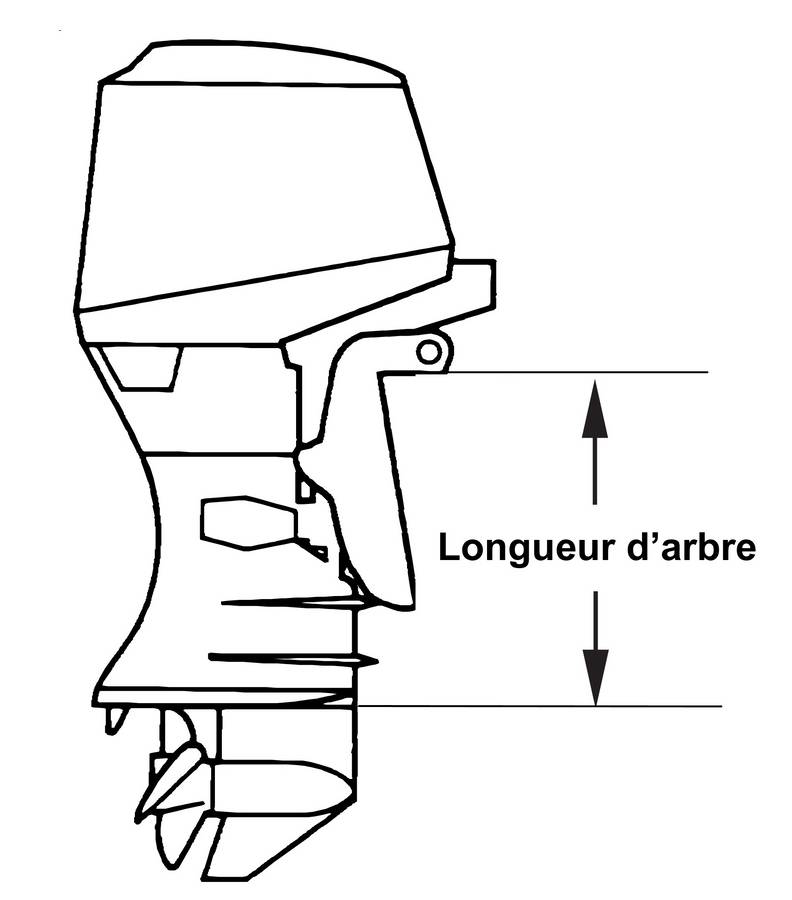

Je ne sais pas d'où sortent ces valeurs, 430 mm???
Une longueur d'arbre est normalisée :
Arbre court 15" soit environ 381 mm donc pour tableau jusqu'à 38 cm de haut
Arbre long 20 " soit environ 508 mm pour tableau entre 38 et 51 cm
Arbre extralong ou ultralong (selon les constructeurs) soit environ 635 mm pour tableau de plus 51 cm.
Suzuki a récemment fait exception sur son DF 150 qui n'est pas tout à fait à la même longueur. Ca reste une exception.

Bon pour un arbre long le doute est levé
j'ai téléphoné chez un revendeur yamaha il m'a confirmé ce que dit franck2B
merci pour ces explications.

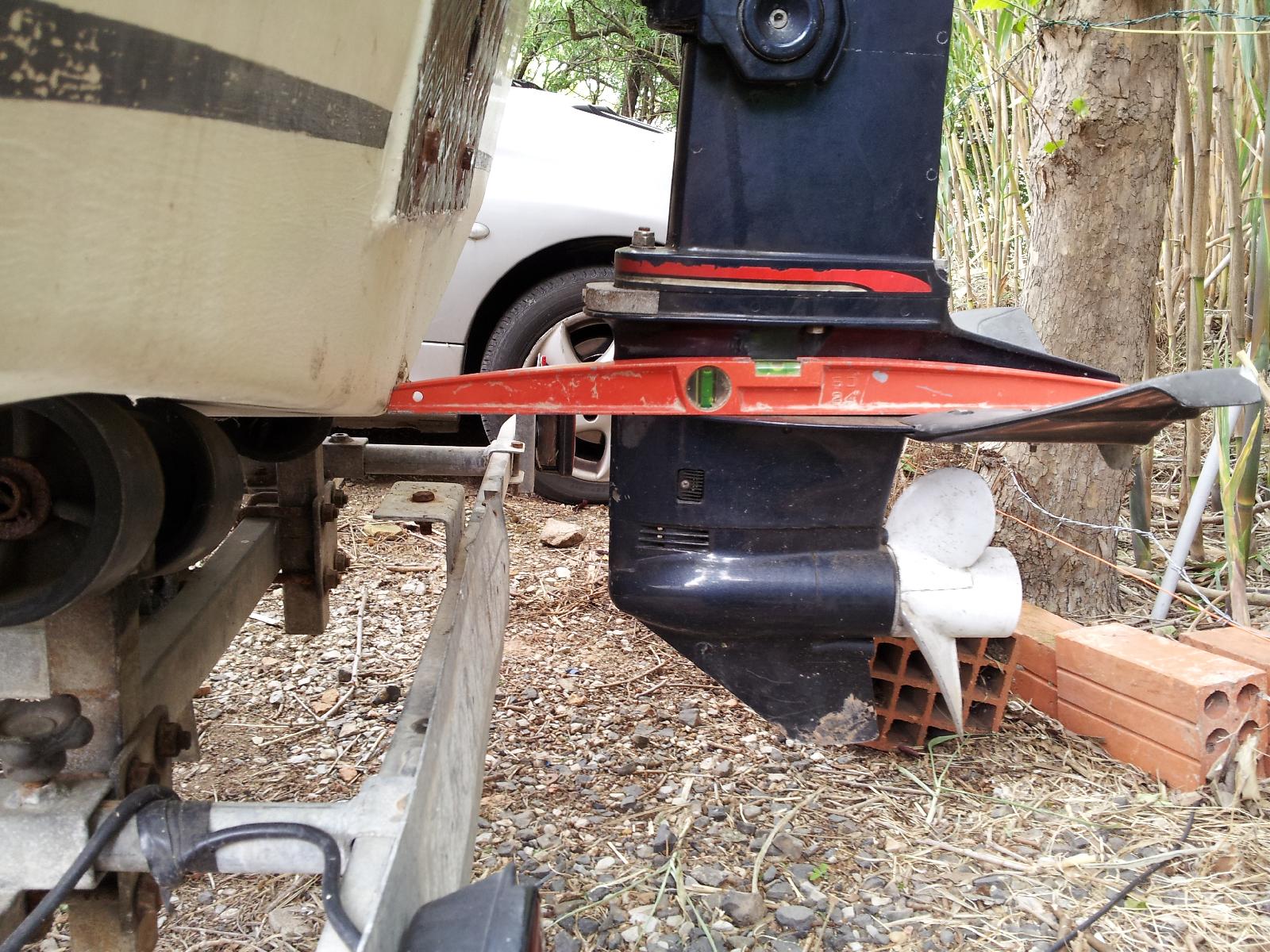

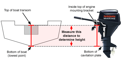

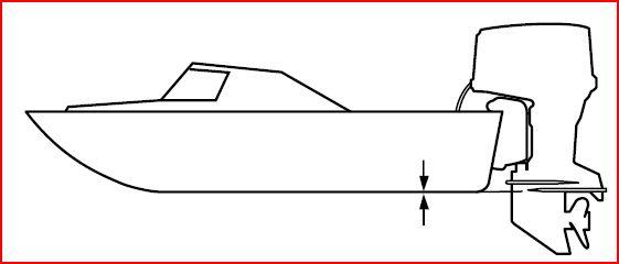

 pour le modele arbre long ou court  voici les infos  pour mesurer le tableau ariere du  bateau  ,car cette cote ne figure pas sur la carte navigation du  bateau
 Regarde la derniere photo   = la plaque ventilation  juste au dessus de l'hélice  doit se trouver dans le prolongement de la pointe du  V  sous la coque  ,
si tu as une quille sous la coque idem   ,= toujours la  pointe du  V et pas le bas de la quille
