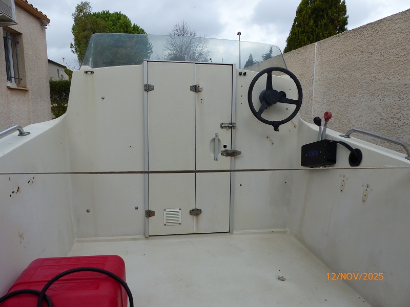

Oui, j'ai un boitier de commande à deux leviers près du poste de pilotage !
J'ai pas de clé de contact , seulement un bouton de coupe-circuit près de la batterie !
Actuellement, je démarre le moteur à la corde .

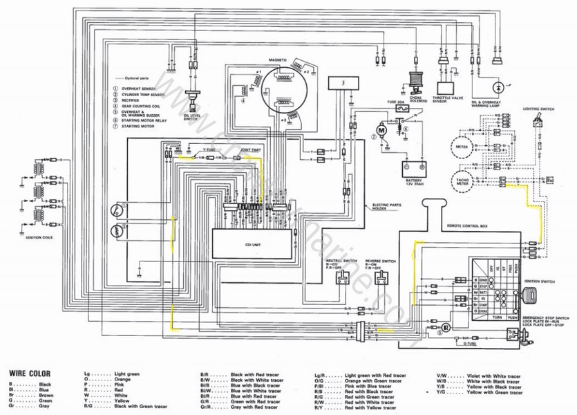

Si tu as le temps de me consacrer quelques instants, pourrais-tu me dire sur quel fil  ( ou quelle borne )
de mon Suzuki , je dois connecter le fil qui prend l'impulsion des bobines ?
Pour les trois autres, je sais !
Sur le shéma ( Fig 17 Bobine d'allumage ) des pièces détachées que tu m'as fourni, il est montré un fil n°17
 dénommé : câble tachymètre !
OK !  mais j'ai regardé sous la bobine basse, et...... je ne vois pas ce fil ????????
Avec toute ma considération ! farani

ci joint schéma
Je pense que le branchement se fait au niveau du C D I après le fusible

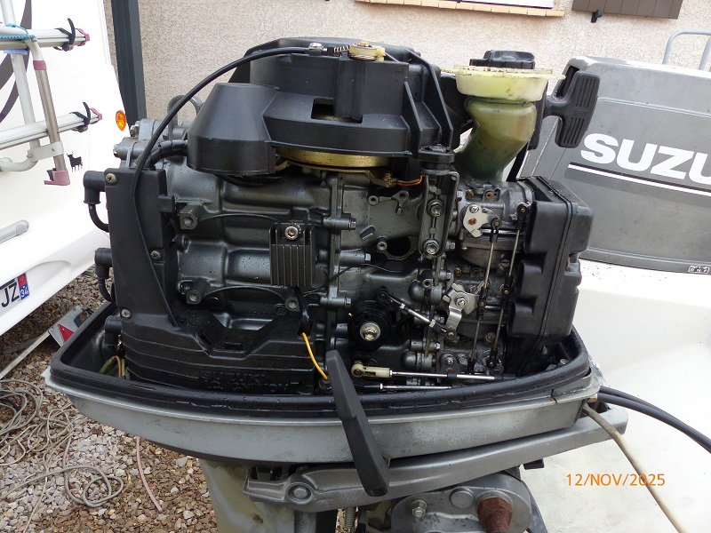

OK ! Voir photo côté CDI duquel sort un fil jaune qui passe par un porte-fusible en verre .
Ce fil a priori sert à l'alimentation de l'horamètre rajouté par ...ex-proprio !
Je vais y brancher mon tachymetre, on verra bien !
