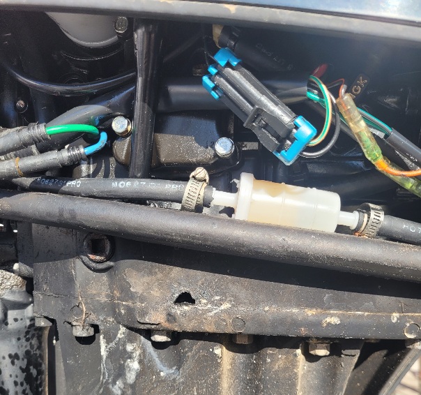

catastrophe sur mon mercury 60 de 2001
Un trou dans l'échappement
Mon mecanicien bateau qui fait l'entretien me dit que ce n'est pas réparable et que le moteur est foutu.
Qu'en pensez vous ?
Merci pour votre aide et vos conseils.

Sur certains continents, ça se répare....
Mais par chez nous, les volontaires vont être rares  !!
Messages : 188
Peut-être tenter l'
Peut-être tenter l' expérience avec des produits
du genre METOLUX  ou ARA METAL
( je ne sais pas si cela existe encore ... Image ).
Je me souviens que mon père avait fait réparer
avec ce genre de produit, la culasse félée
d'un gros moteur diesel 6 cylindres
COUACH de 55 cv...
Ceci dit, sur la photo, avec AUCUN rapport
avec ce qui précède, je suis plutôt inquiet Image
du raccordement du filtre à essence sur les durites.
Les durites ne semblant pas être enfoncées à fond Image

Je suis de l'avis de Ski wake
Prolonger ce moteur de quelques années, avec une pâte métallique,
bien penser, cela devrait fonctionner
Messages : 185
En fait nous ne voyons que la partie percée, mais le reste est recouvert par la peinture qui ne présage
rien de mauvais ,ni de bon ?
J'hésiterais à faire confiance à l'utilisation de ce moteur ,sans un autre de secours , surtout en voyant
l'insouciance des raccords essence .
Je ne suis pas surpris du refus du mécano dans ces conditions.

bonjour ,je l'ai fais avec
Message par 56al41 »
bonjour ,je l'ai fais avec metolux sur de l'alu
J'ai decapé et mis en force une rondelle en alu de 5mm et mis la preparation dessus avec une spatulle
ça a tenu 150 heures environ
C'est deja pas mal

Sur qu'un professionel ne fera pas ce travail,
obligation de résultat à la clef
Mais si c'est lui qui a mis ce filtre à essence, peut être voir un autre mécano  !!!
Mais il a probablement aussi un moteur à vous propser !!!!

Bonsoir  je vais tenter Merci
Message par SEBANNE »
je vais tenter

j'ai regarder, en effet le meto lux existe toujours, il y en a un spécial aluminium.
Je vais tenter le coup avec l'aide d'une plaque en alu que je vais rentrer a l'interieur et que je vais fixer avec du meto lux.
Messages : 188
Je ne sais pas la différence
Je ne sais pas la différence entre le METOLUX
pour alu et le produit original Image Image
Lequel serait le meilleur  .. ? Image
Lequel serait le plus adapté ? Image
