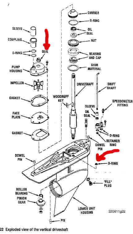

Bonjour Erik et merci pour
Bonjour Erik et merci pour tes réponses.
Si j'ai bien compris il faut que je regarde si ça ne vient pas de ces 2 petites pièces :
[Image externe indisponible : http://www.discount-marine.com/club/files/embase_basse_1.jpg]
Je vais démonter dès que possible et laisserais un petit message pour faire part de mes découvertes
Bonjour,Ok pour "O ring"
Ok pour "O ring" du bas mais pas pour "seal" qui est à la sortie de le turbine.
L'autre joint fait partie du haut de l'embase donc cela serait plutot le joint "o ring" qui est au dessus du "drive shaft". Si c'est celui du haut tu auras de l'huile tout le long du drive shaft. Mais je pencherais plutot pour le joint ridicule du bas.
Bon courage
Bon courage
OK ,je vais regarder tout
OK ,je vais regarder tout ça
Merci pour les tuyaux
