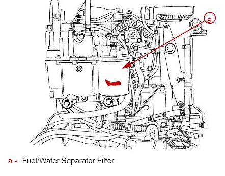

Je pense que vous devriez vérifier le circuit carburant -tuyau -craquelures en partant du réservoir vers le moteur
N'oubliez pas la poire d'amorçage qui pourrait bloquer et le connecteur sur le moteur si il en possède
auriez vous vérifié le filtre décanteur voir image
A l'intérieur il y un système qui coupe l'arrivée d'essence
Fuel System Fuel Line Inspection Water Separating Fuel Filter.png (118.8 Kio) Consulté 18923 fois

Avec mon mécanicien, nous avons déjà effectué un test en alimentant directement le moteur à partir d’un bidon d’essence, avec un tuyau indépendant du réservoir et du circuit carburant du bateau. Nous avons également changé le filtre décanteur.
Malgré ces vérifications, le problème persiste et le moteur présente toujours les mêmes symptômes.
