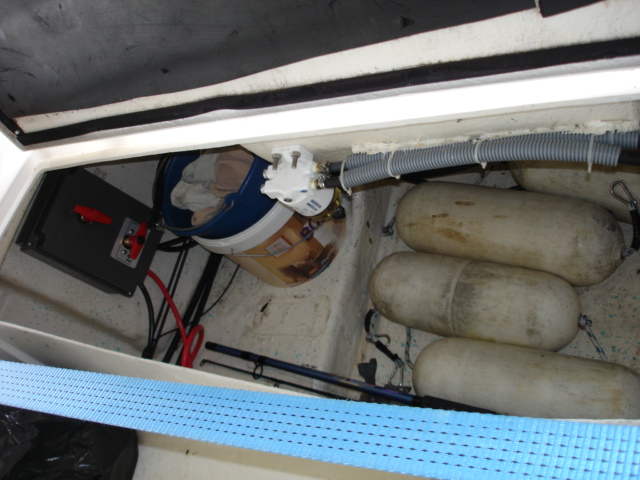

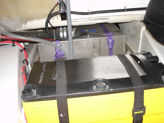

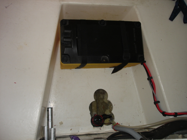

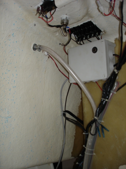

Je reviens sur les risque d'explosion d'une batterie et aussi sur sa proximité avec le réservoir. Voici les photos de mon installation.

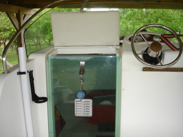

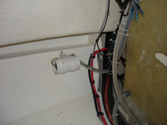

La cabine est toujours ouverte avant mise en route, la pompe de cale est anti déflagrante ainsi que la ventilation. Le bac a batterie est étanche et le réservoir aussi.
Je suppose que la cabine ouverte les vapeurs éventuelles s'évacuent rapidement. Dans le coffre arrière il y a les coupes circuits ainsi que le décanteur. En cas de panne batterie le branchement des câbles ou d'un booster se fait directement au boitier coupe circuit afin de ne pas ouvrir le bac étanche. Les phases de charges se font via la prise allume cigares sur la console.
