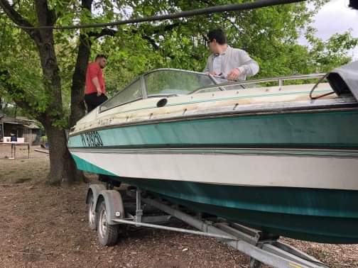

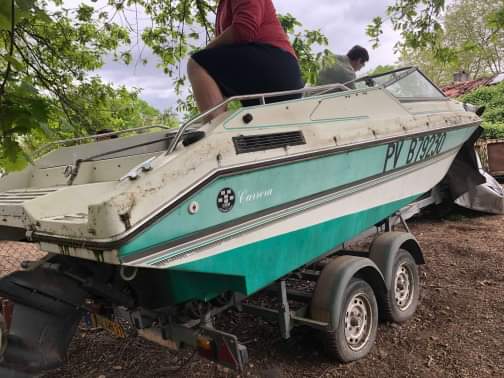

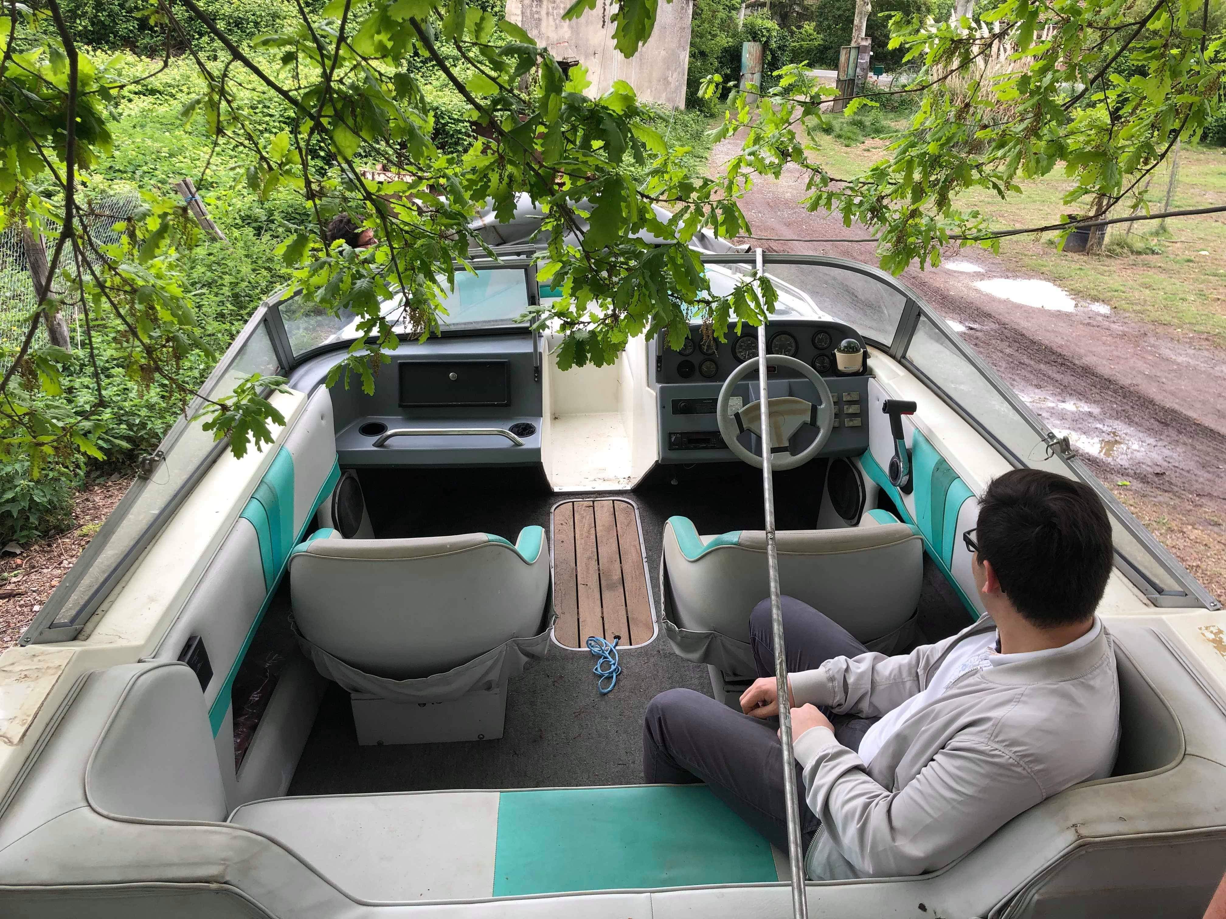

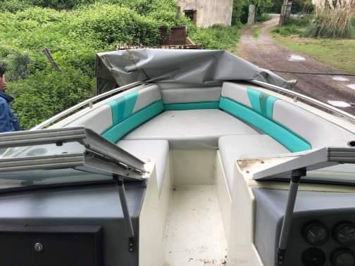

Je m'appelle Lisa, j'ai 21 ans, quand j'étais enfant mon père possédait un bateau et me prenait avec lui.
Il l'a revendu il y a quelques années et moi il y a un an j'ai retrouvé l'acheteur qui est d'accord de le revendre au prix de 3000€.J'aimerai savoir si cela fait beaucoup selon l'état du bateau (Je vous mets les photos du bateau.)
Je dois aussi rénover entièrement le bateau et j'aimerai avoir vos avis et conseils.

A voir les photos  :
la coque est saine
l'apect seul est défraichi ,ce qui demande uniquement de l'huile de coude...

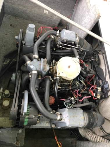

Le moteur parait trés propre, reste à savoir si blocage ? ( faire tourner à la main ,pour vérifier)
le prix est trés trés bas  , un tel bateau avec ou sans remorque  à 3000 euros est introuvable  .

Il est évident qu'un stockage de quelques années exige un protocole de mise en route du moteur pour ne pas le faire tourner à sec d'huile et d'eau  ,ce qui aménerait la mort de ce dernier par grippage dans les 60 secondes.

Le vendeur m'a dit que le moteur tourne bien, on doit le mettre à l'eau cet été pour vérifier.

Cela parait séduisant  sur le principe .
Maintenant le point faible de ce genre de moteur reste dans le soufflet et le refroidissement du moteur .
,mais avec un prix d'achat aussi faible  le risque n'est pas bien grand de changer quelques piéces...
Quant à la remorque , assurez vous de l'état des roulements avant de faire de la route, elle est toujours
le parent pauvre du plaisancier!

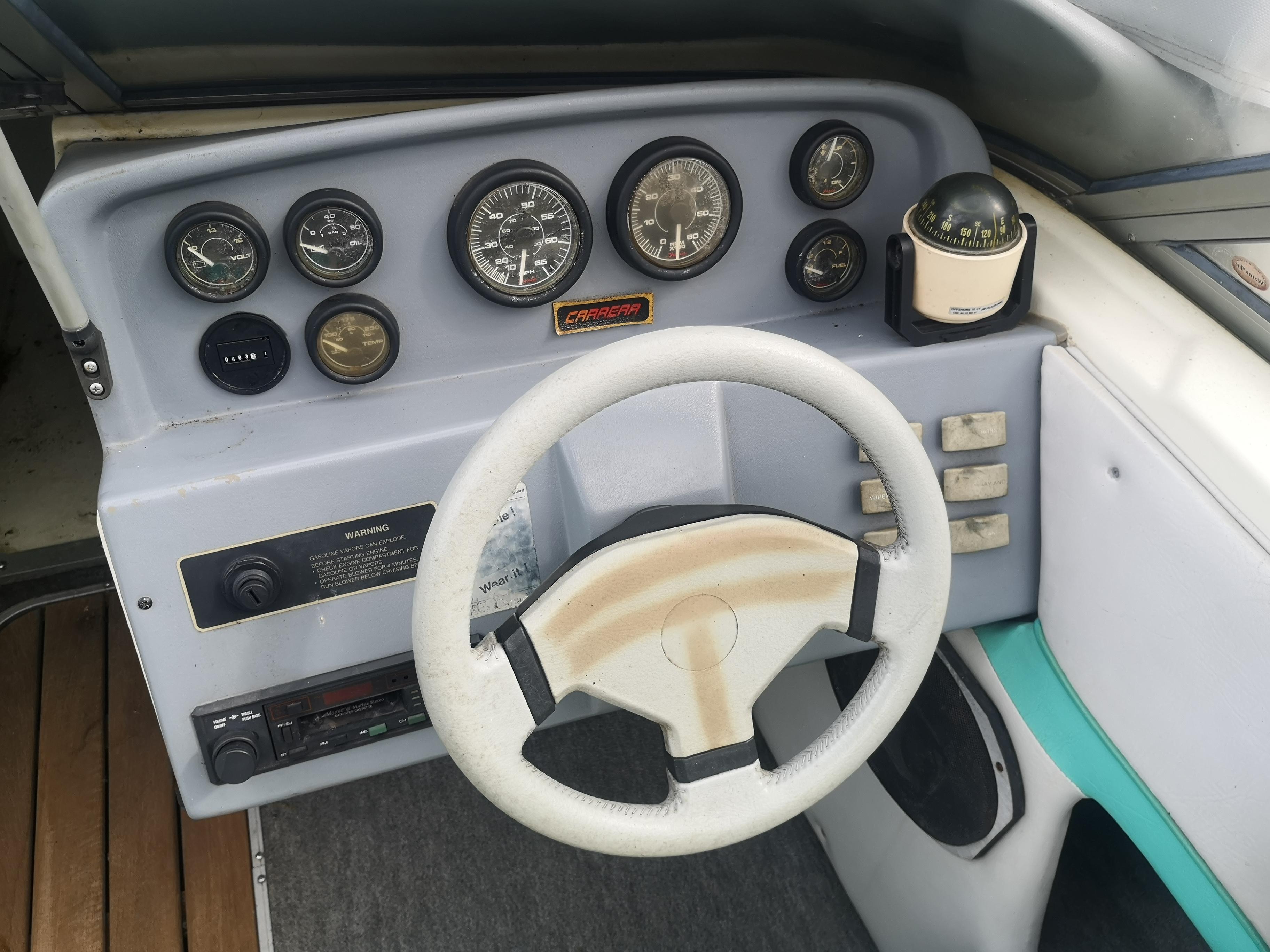

J'aimerai donner un coup de jeune au tableau de bord , j'hésite à le refaire entièrement ou à simplement changer poste, cradans etc... qu'en pensez vous ?

Il ya du travail sur le bateau à faire en priorité !
Le démontage  peut amener aussi à modifier le plan de travail que vous devez
établir  impérativement  pour avancer dans les travaux.
Vous devez tenir compte  qu'un garage ou hangar à une distance  courte est
trés utile , car la remise  en forme du bateau  ne se faisant le plus souvent
que le weeck end  peut durer  longtemps .
Donc prévoir un calendrier théorique  de fin de chantier .
Alors le tableau de bord peut attendre étant dans la partie finition !.....

En plus la remorque parait en
En plus la remorque parait en excellent état !
Une affaire sans aucun doute .assez incroyable !.......
